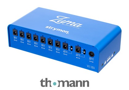

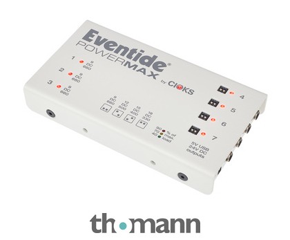

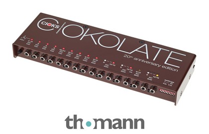

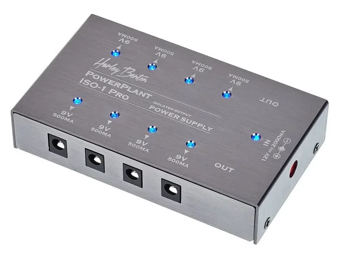

Ich hatte mir sowas auch mal sehr schön ausgemalt. Aber das Verdikt unserer geschätzten Kollegen Lutz und Nordcose war eindeutig: "kannste knicken"...
also es gibt dutzende modelle for 100, 300, 500 mA, mit bis zu 20 ausgängen, und die mit "vollschutz", also überspannungsschutz, trennung, sonstwas kontrollgedöns und whatever kosten dann auch schon mal 450 euro.
ich habe mir schon immer, ganz generell, gewünscht mal irgendwie 2 oder mehr netzteile in einem gerät zu haben, vor allem für 5V/12V computergedöns (mini DIN, 4-pin, 6-pin), sowas scheint es überhaupt nicht zu geben.

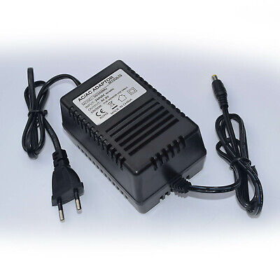

es gibt sogar welche explizit für alesis m-eq 230. das ist hier mal nicht das problem. ich wünche mit halt nur 2A, damit ich immer 2 an ein netzteil machen kann.
findet man dann mal einen mit 2-4 A, dann ist entweder der netzstecker englisch oder der 9V stecker DIN oder sonstwas falsch. :D
Suchst du denn explizit DC-DC-Wandler? Ohne Steckdose ein Rack versorgen?
AC-AC wird gebraucht.

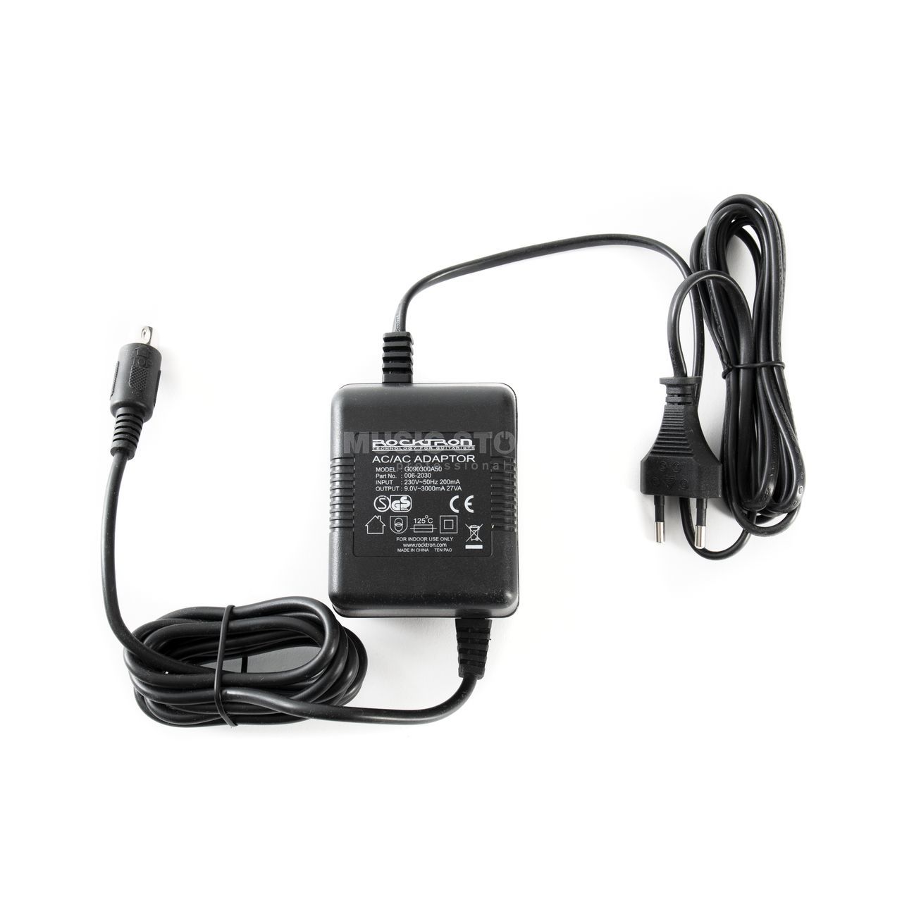

der rocktron kostet soviel wie der EQ, falls es nicht möglich sein sollte damit 2 zu betreiben, ohne dass irgendwas brummt.
Ah, jetzt verstehe ich erst - hab irgendwie gedacht du bräuchtest DC, weil im ersten Bild auch DC an den Ausgängen anliegt und AC eher untypisch ist... Trotzdem verständlich, dass einige Netzteile AC im Namen haben, da diese primärseitig anliegt.
Also 230V auf 9V AC. Stecker sind leider nicht genormt in dem Bereich, sprich du kannst mit allem rechnen - aber nicht damit, dass es auf gut Glück passt :D Allerdings sollten Angaben dabei sein, wie groß der Stecker ist. Du suchst 5,5x2,5mm. Etwas mit 2A finde ich spontan nichts, wird wohl schwer an sowas zu kommen.
Edit: Hast ja ein starkes Netzteil gefunden, DIN-Teil abschneiden und eigene Stecker drauf. Wobei da auch die Frage ist, wo die 3A nun fließen. Vier Adern...
Du suchst 5,5x2,5mm
aha. zu der steckergröße konnte ich in der bedienungsanleitung (ich habe noch eine da) nichts gefunden.
es gibt ja so adaptersätze wie man sie von den baumarkt multinetzteilen kennt, aber da weiß ich halt nie so genau, ob die nun wiederum auf ein beliebiges netzteil passen.
selbst umbauen würde ich mir grad noch zutrauen, entsprechende messgeräte und werkzeug stehen bei mir eh noch auf der to buy list. das ist dann option 3.
Die Größe habe ich jedoch auch nur von einem Ebay-Artikel, wenn man nach einem Original-Netzteil vom EQ sucht. Sollte die Größe sein, aber selbst überprüfen (ggf. Messschieber auf die Liste setzen? :D) ist am besten, wenn man schon ein Netzteil hat.
