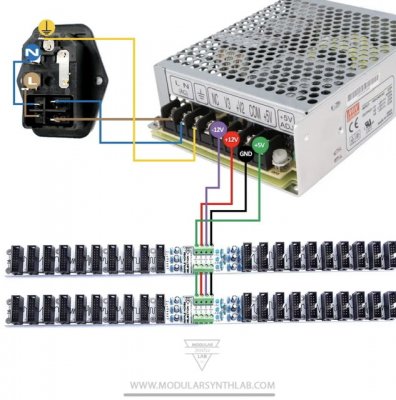

Hallo,
ich möchte in mein DIY Case ein Netzteil mit Bus Boards einbauen. Hab das aber noch nie gemacht. Ich möchte nichts löten, sondern einfach reinschauben und anschließen. Ich dachte an dieses Synth Power Kit: https://modularsynthlab.com/product/eurorack-power-kit-modular-synth-power-kit/
Aber wie es aussieht muss ich da auch noch rumbasteln. Gibt es nichts fertiges, vorverdrahtetes? Es soll ca 5 Reihen mit 104 hp versorgen.
Danke und würdet ihr eher abraten sowas selbst einubauen wenn man nicht so viel Ahnung hat? :D

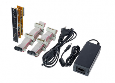

Ja, aber nicht mit einem großen internen netztteil sondern:
Das ist von Behringer für 51,-
ähnlich Produkte gibt es für rund das doppelte auch von
Tip Top PSU
und
KOMA Strom
Von Koma habe ich das Koma Strom Plus -Budel für 139,- und versorge zurzeit damit 3 x 84TE (42 TE ist ist passiv) und bin sehr zufrieden, da es einen Kurzschlussschutz hat, der mir beim Selberbauen(löten) einige Male mich vor Schaden bewahrt hat.
Ich habe aber auch das Teil von Behringer, nur nicht im Einsatz, weil das Koma-Teil noch Reserven hat.
Das ist genau das richtige Set! Würde dann aber zwei Netzteile für jeweils zwei und drei deiner fünf Reihen nehmen. Hab ich auch so mit vier Reihen gemacht. Das einzige was du basteln musst, ist die Verkabelung. Aber die Kabel werden nur simpel verschraubt und nicht gelötet. Hast du keine Kabel, kannst du einfach die isolierten Adern aus einer Stromkabelverlängerung nehmen. Das ist echt kein großes Basteln und im Nu fertig. Ein paar Fotos von meinem Setup gibt’s hier:
(direkt im ersten Post etwas weiter unten)
Naja, zumindest am Schalter/Buchse musst Dur crimpen oder löten, ganz ohne Arbeit gehts nicht....
Würde aus Sicherheitsgründen eine Abdeckung für das Netzteil und die Netzbuchse empfehlen!!
GuywithBass das ist leider zu klein. oder ich mach das in jeder Reihe aber dann hab ich soviele Stecker :eek:
Night Machines danke das hilft mir schon mal sehr! Super Fotos! Dein SynthSchrank ist ja der Hammer du kranker Typ!!! :D :D i like!
CO2 ah echt? Muss ich da noch löten? Dachte ich muss das nur festschrauben und die Kabel reinknipsen ...
Wer kommt nur auf die Idee, den Stromanschluss des Netzteils auf die Frontseite zu legen ?
Sowas blödes .. sonst ein nettes, kleines und für keine Systeme ausreichendes Stromversorgungs-Set.
Ist halt ein Kompromiss. Man muss keine Löcher für die Stromversorgungskabel in die Rückwände Cases bohren und im inneren keine Befestigungen für die Power Boards vorsehen. Der größte Vorteil scheint aber ein flacherers Case (Skiff) zu sein. Macht u.a. Arturia und TipTop Audio (µZeus) auch so.
Ich persönlich finde es auch sch... suboptimal -> Platzverschwendung auf der Front.
Ebenso die Flying Bus Cables, wobei die vielleicht noch akzeptabel für Mini Systeme im DIY Case sind.

Also das ist jetzt wirklich nicht mehr sehr kompliziert.
Die Bussards und Netzteilplatine mit Abstandhaltern (im Idealfall so schwarze dicke/ca. 5mm hohe "Unterlegscheiben") im Gehäuse verschrauben, Loch für den Netzteilstecker bohren und die Busboards verkabeln.
Das Netzteil und die Busboards sind ja eigentlich eindeutig beschriftet....
Am kompliziertesten ist eigentlich die Schienen zu befestigen, weil man da sehr genau bohren muss, sonst passen die Module später nicht rein. Gibt so Alubleche, die schon vorgebohrt sind, damit passt es perfekt.
Ansonsten guckst du hier: http://www.doepfer.de/home_d.htm.
