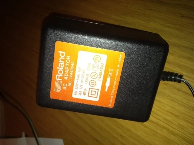

leider kann ich dir auch nicht wirklich helfen, aber so sieht das original netzteil aus....

yo, auf dem schild sieht man das mit dem +/-

Ist doch kein Akt, daß Kabel vorm Stecker abzuzwicken und anders herum wieder zu verlöten (bei einem handelsüblichen 12-V Netzteil mit 200mA Strom)
kennt jemand ein gutes netzteil mit 12 volt und plus aussen?
das von roland kostet 40 euro und umlöten muss nicht sein, wenn nicht unbedingt nötig...
