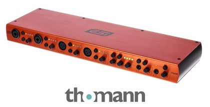

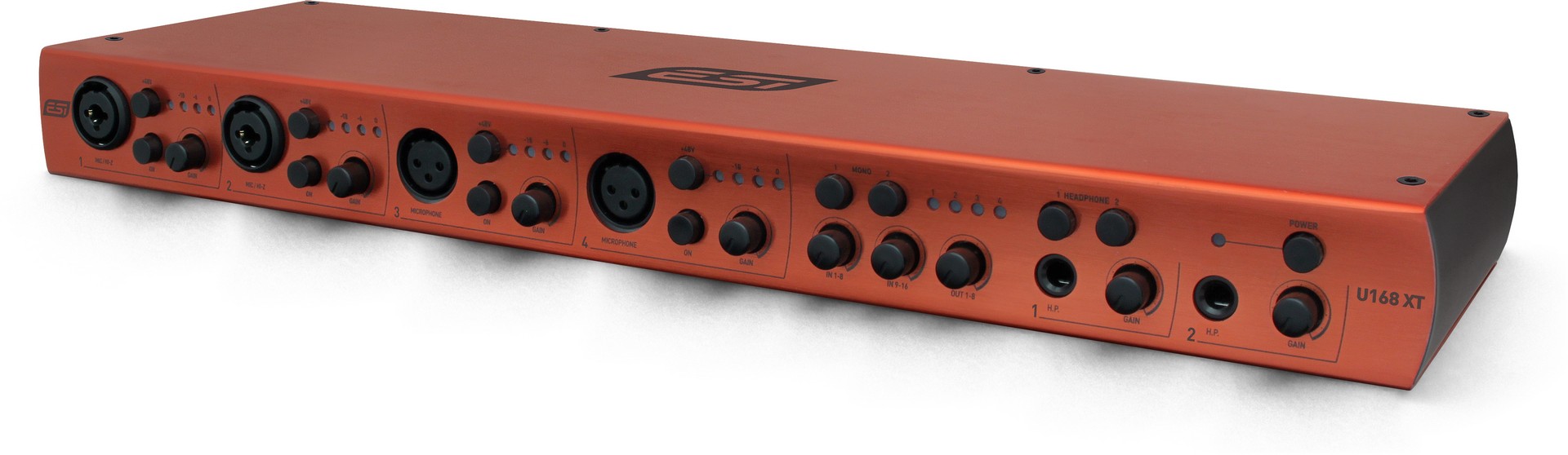

Als preisgünstige Alternative sehe ich das ESI U168 XT.
Es ist allerdings nicht erweiterbar.
