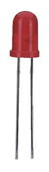

hier ich habe das Produktfoto mal rauskopiert.
Da steht auch, das sei eine L53HD.
Ich seh da aber weder Kathode noch Anode.
Was könnte das sein?

Siehst du rechts die Flache Stelle. Das ist die Kathode.
1,9V ist sehr viel. Alte Rote LED haben 1,5 - 1,6V. Da es ein älteres Gerät ist, können da auch keine neuen LED drinnen sein.
Kannst du einmal die Spannung vor den Vorwiderständen messen, und deren Widerstandswerte z.B. Farbringe übermitteln?
Wobei wenn du eine aktuelle LED mit 2,0 - 2,5V nimmst, wären die 1,9V optimal.
