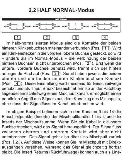

Vielleicht hilft dir das. Das Bildchen zeigt den Signalfluss im Half-Normal-Mode und was passiert wenn man ein Kabel einsteckt.
Weiter unten dann wird verkabeln mit Inserts erläutert.
(Aus der Anleitung der Behringer PX3000)

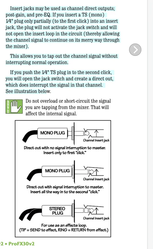

hi habe nochmals im Manual nachgelesen im Kapitel Inserts:
sollte also eigentlich mit einem Monokabel gehen... habs noch nicht probiert...
Theoretisch ja, praktisch ergibt das mit dem „halb einstecken“ je nach Buchse keinen sicheren Kontakt. Kann ich nur davon abraten, das ergab bei allen Mixern, bei denen ich das bisher probierte, nur Wackelkontakte. Mag bei einem neuen Mixer mit qualitativ hochwertigen Buchsen eine Zeitlang gehen, die Federn der Buchsen leiern aber mit der Zeit aus und geben zwar bei eingestecktem Stecker Kontakt, aber eben bei halb eingestecktem nicht mehr wirklich.
Ich hab mir daher entsprechende Kabel selbst gelötet bzw aus vorhandenen (symmetrische Klinkenkabel) umgebaut.
dachte ich auch.
in meinem Fall geht der insert auf ne patchbay, halbnormalisiert.
Dann kann ichs dort bequem abgreifen.......( wie vom Green Dino gepostet, seh ich grad)
