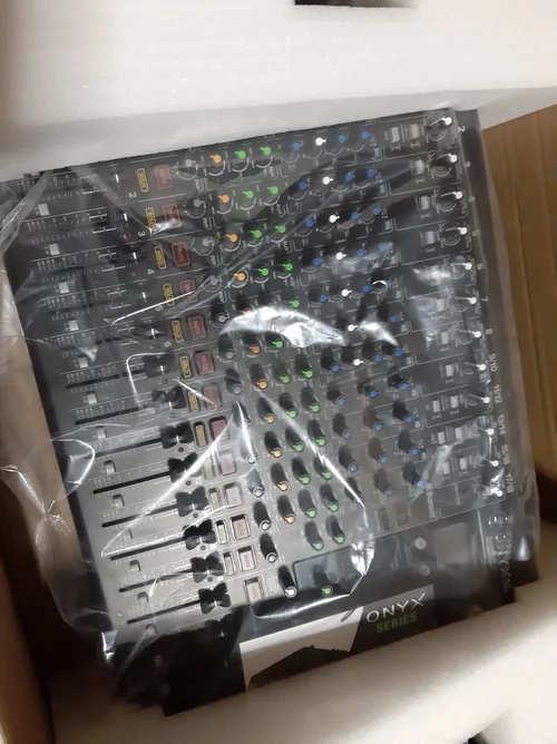

Nach langem hin und her Studieren habe ich mir einen Onyx 16 nach Hause geholt...Vor- und Nachteile sind bekannt...mal schauen wie sich diese Perkins EQ's so machen...Verarbeitung ist schon mal Super...Anmerkungen und Feststellungen werde ich hier posten...20221222_215300.jpg

Nach langem hin und her Studieren habe ich mir einen Onyx 16 nach Hause geholt...Vor- und Nachteile sind bekannt...mal schauen wie sich diese Perkins EQ's so machen...Verarbeitung ist schon mal Super...Anmerkungen und Feststellungen werde ich hier posten...Anhang anzeigen 161385
Herzlichen Glückwunsch! :) Ist ja cool, dass die endlich lieferbar sind. Bin gespannt auf deinen Bericht.

Ja Danke! Jetzt kann ich entlich all meine Gerätschaften gleichzeitig an einen Mixer hängen:)
Und bitte Fotos nicht vergessen, ein wenig Gearporn sei an Weihnachten ja erlaubt :P Was hängst du denn alles dran? Willst du dann auch multitrackrecorden?
