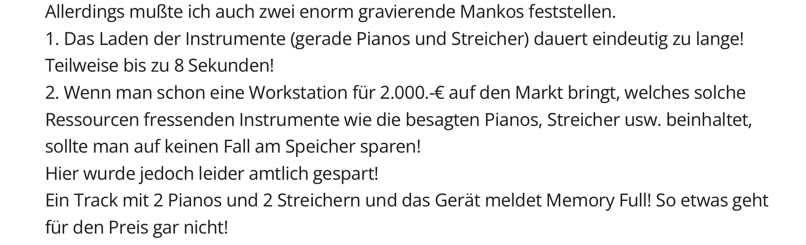

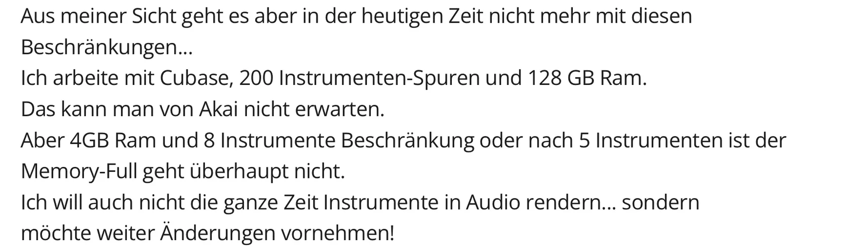

Ok, ist das System eigentlich identisch mit dem MPC Keyboard? Weil ich hab gehört oder gelesen dass der Speicher recht schnell voll ist wenn man viele Noten/Samples aufzeichnet stand so in einer Bewertung.
Ja, das System ist identisch mit der Keyboard Variante, was die Spezifikationen angeht. Der Speicher wird eher mit langen und vielen Samples voll. Was der Tester moniert, sind die Audiospuren. Davon gibt es halt nur 8 in stereo. Die nutze ich zum Beispiel kaum bis gar nicht. Die angesprochenen Ladezeiten sind eigentlich nur bei dem Fabric XL PlugIn lange. Abhilfe schafft Fabric (ohne XL). Da geht es etwas schneller.
Midinoten machen den Speicher nicht voll - im Verhältnis zu Samples.
Ich habe letztens eine Performance mit 7 Tracks (alle in einem Projekt) über 35 Minuten gemacht. Der Speicher war da bei meiner MPC Live (die erste) mit 42% Auslastung angegeben. Ich habe viele gesampelte Klänge benutzt und auch einige PlugIns.
