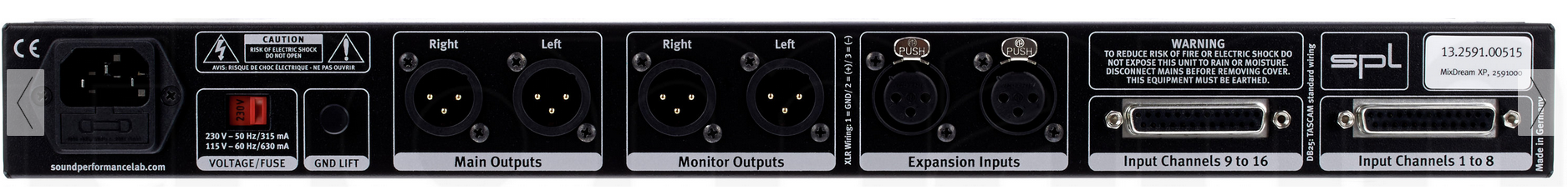

Zu diesem Thema RME Digiface USB und Ferrofish Pulse 16, habe ich noch eine weitere Frage.
Wenn ich jetzt daran denke was bei mir für die Zukunft noch auf dem Block steht, fällt mir der SPL MixDream XP Summierer ein.
Wie sähe es verbindungstechnisch aus den SPL mit einzubinden mit den oben genannten Geräten Digiface und Ferrofish?
Ich fürchte dafür bräuchte man dann wieder ein anderes Audio Interface?
Auf der Rückseite sieht der SPL Summierer so aus:

Das ist ganz einfach... ich hab ja den Summierer des Satori auch einfach integriert. Über Sub-D 25 auf Klinke ist das ganz leicht.

Das heißt ich gehe vom Ferrofish über Klinke-Out auf Sub-D in den Summierer und zurück vom Summierer dann auch wieder per Sub-D auf Klinke-IN am Ferrofish um wieder digital in der DAW zu landen??

Ja Klinke "Out" vom Ferrofish zum Sub-D "In" Summierer. Beim SPL ist dann ein XLR "Main Out"... der geht dann wieder zum Klinke "In" vom Ferrofish. Du kannst natürlich noch einen extra Wandler holen. Ist ja nur eine Frage des Geldes. 💸💸💸💰;-)

Ich hatte tatsächlich schon geschaut welchen AD Wandler man da "irgendwann" mal als Erweiterung nehmen könnte, aber alles der Reihe nach und in Ruhe.
Auf jeden Fall gut zu wissen wie der Signalweg vom SPL Summierer zurück zum Ferrofish machbar wäre.
