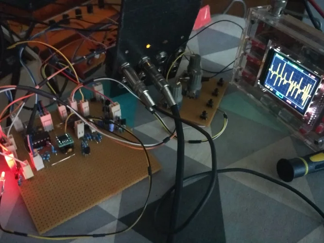

Hidiho,
Da ich mir nicht sicher ob ich dieses Modul benötige und auch nur 6,3 Klinke benutze
habe ich kurzer Hand das Modul mal auf Lochraster aufgebaut , alle Notwendige Dateien und Code sind verfügbar, einzig beim beschreiben des ATtiny85 hatte ich Probleme, konnte das aber dann doch in den Griff kriegen
der Boardverwalter (ATtiny85) der Arduino Software auf meinem MAC konnte nicht richtig installiert werden kam immer eine Fehlermeldung...auf einem Win Rechner hat es dann auf anhieb geklappt
muß aber auch Sagen das ich die Funktionsweise der Taster und der Ausgänge A B falsch verstanden hatte :denk: , aber nachdem ich mir die Videos dazu angesehen habe war es etwas klarer
wird natürlich noch etwas Einarbeitungszeit brauchen bis man das Modul beherrscht
aber das meiste macht man ja glücklicherweise mit den Ohren...
hab jetzt nur mal kurz damit rumgespielt und bin begeistert vom Modul... kann ich nur empfehlen
Top Teil 👍:banane:

Sehr cool. Und schön, dass es jetzt läuft. Wie ich schon per Mail geschrieben hatte, aber hier noch einmal für alle Mitleser: Arduino auf dem Mac sollte grundsätzlich kein Problem sein für die Firmware. Ich bespiele meine Module auch von einem Mac ohne Probleme. War vielleicht irgendein Setting. ;)
Und dass du das alles auf Lochraster aufgebaut hast, alle Achtung. Sind ja doch schon ne ganze Menge Komponenten...
hab das gestern nochmal überprüft und nach einer Neu Installation von Arduino Software auf dem Mac hat es dann auch geklappt
waren bestimmt falsche Einstellungen ....
Na ja das ging eigentlich hab schon mehr auf Lochraster aufgebaut , und Übung macht den Meister
hatte auch nur eine schlechte Lötstelle

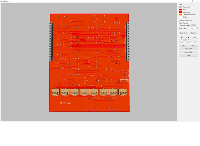

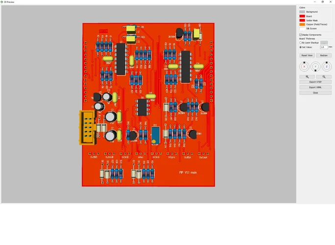

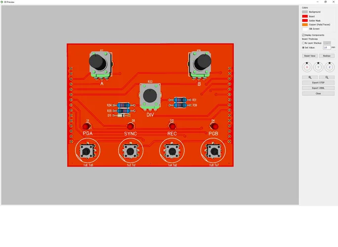

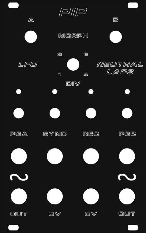

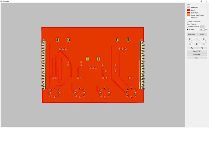

Hidiho,
So Layout bzw. Routing für den PIP ist soweit fertig (Danke @werner_d ;-) )
LP+FP sehen Später dann so aus
StormB
M.i.a.u.: neutral-labs
Sehr ordentlich. Und schön aufgeräumte Platine.
Nur vielleicht das P bei Labs noch in ein B ändern. ;)

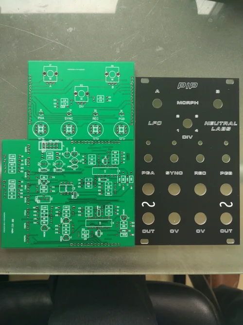

Hidiho,
so meine Platinen und FP sind da
nun gehts an bestücken

Sieht gut aus. 👍
Aber ein paar Dinge sind da schon anders, oder? Mir fallen auf Anhieb zumindest die ganzen Elkos statt auf. Und C3 und C7 als 47 µF statt 100 nF?
  • #44
@neutral-labs
Du hast ja bei dir am Spgs-Eingang 4x10uF und dann die 4x100nF Blocl-C für die Opamp... Ich verwende als Standart-schaltung am Spgs-Eingang immer 2x47uF und 2x100nF. Dann habe ich natürlich die 2x100nF pro opamp und einen 100nF für den ATtiny.
Gruß
Werner
M.i.a.u.: neutral-labs und StormB
  • #45
Servus @bartleby ,
ja du hast schon irgendwo recht das könnte auch im DIY Thread sein Platz finden,
aber ich dachte :denk: da es schon ein PIP Beitrag gibt poste ich hier
werde aber dann das Fertige Modul auch im DIY-Thread posten
@neutral-labs
ja ein paar dinge sind im Bereich der Spannungsversorgung anders ....
@werner_d der mich bei meinen Projekte Tatkräftig unterstützt hat das so empfohlen
jeder hat da so seine Erfahrungen , ich selbst bin ja kein Elektroniker und verlasse
mich da auf mein Spezi Werner😉
StormB
