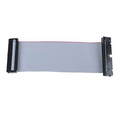

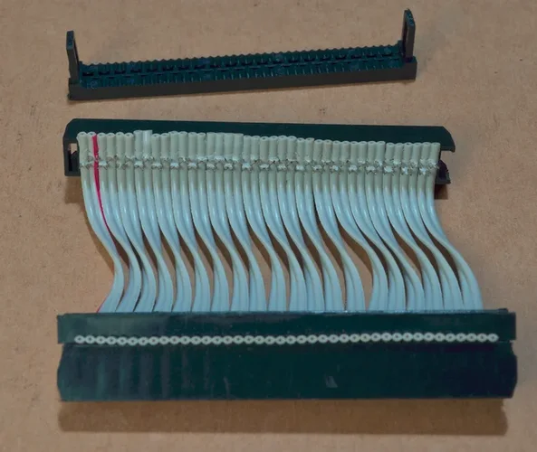

gibt es bus zu bus IDE kabel?
vorne blau female, hinten blau male, dazwischen 40 adern? oder wie?
falls das hier nicht mehr in den rechner passt, weil es eventuell 6-7 mm zu hoch ist (stöhn) muss da voraussichtlich ein kabel dazwischen.
ich habe keine ahnung, ob das funktioniert! wird da alles 1:1 durchgespiegelt?
nicht, dass da nachher nur "master durchkommt oder so.
aber der anbieter ist mir sympatisch. :)

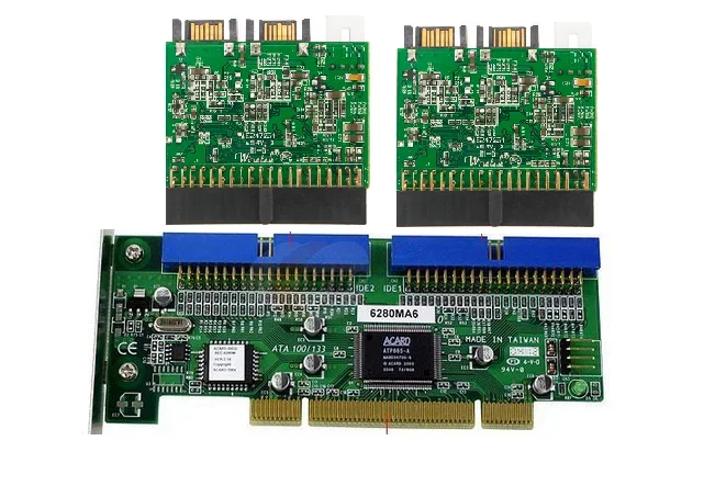

Funktioniert dieses Türmchen so zusammengesteckt?
Es gibt IDC40 Verlängerungskabel, allerings mußt du bei dir schauen ob ein Pin gezogen ist
auch beim selbstbauen muss ich wissen, welchen stecker ich benutzen muss. den, der so ist wie master oder den, der so ist wie slave? ;-)
das mit "verlängerung" oder "extension" bringt zwar suchergebnisse, aber ob es wirklich geht wird wohl wieder trial and error.
gender changer habe ich noch von der letzten testreihe übrig, insofern kann es auch ein normales kabel sein - wenn das denn richtig ist.
das türmchen geht so. die SATA teile sind im prinzip dafür gedacht, sie direkt aufs mobo zu stecken.
auf einer PCI karte wird die aktion aber so hoch, dass die konstruktion schon ohne kabel den hauptlüfter berührt.
ich teste gerade alle denkbaren systeme (möglichst viele SSDs anzuschließen) für powermacs durch.
eine IDE karte für SATA zu benutzen bringt 4 drives pro PCI slot, und das für weniger geld und leichter zu finden als die (für mac) almost unobtainable SiL3114.
wenn MacOS9 AHCI könnte, könnte man sogar problemlos eine riser card mit einer PCIe karte mit einer NVMe karte da einbauen. ist dann exakt so hoch wie eine normale karte.

Solange alle Kontakte 1:1 durchgereicht werden, gibt es doch keinen Grund, warum das nicht funktionieren sollte.
Das Verlängerungskabel kostet ja auch nur 5,69€, also selbst wenn sich das Kabel als Schrott herausstellt, wärs kein großer Verlust.
Ich würds einfach mal testen.

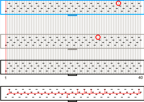

Bei den Kabeln mit 80 Adern hat der Stecker ja im Grunde nur 40 (bzw 39) Pole.
Bei den 80ern hat jeder der Pole noch eine eigene Abschirmung, darum sind das doppelt so viele.
Möglicherweise sind die Kabel an den vorgeschlagenen Verlängerungskabeln kurz genug um auch ohne zusätzliche Abschirmung störungssicher übertragen zu können.
Ne billige 40 Pol male/male Kupplung und ein blaues 80er Kabel ist vermutlich noch günstigster, wenn du die Kabel vielleicht schon da hast.
Das hier kostet gerade mal 2 Euro, du müsstest dem Bild nach zu urteilen aber noch einen Pin ziehen.
Wenn man den gewünschten Pin mit dem Lötkolben heiß macht, dann geht der leichter rauszuziehen oder rauszudrücken:

was mir aber vor allem unklar ist, ist warum das alles 40 und nicht 80 adern sind?

die frage ist halt ob man dafür das nicht streng genommen die adern paarweise vertauschen müsste.
zumindesten funktioniert es so. bastellösungen sind aber einfach zu schlecht reproduzierbar.
mir bleibt ja nix anderes übrig als es "mal zu versuchen", wenn ich niemanden finde, der die lösung auswendig weiß und stattdessen nur anempfohlen wird es "mal zu versuchen". :)
bei festplatten konnte es dir passieren, dass die ohne das vorhandensein von masseleitungen nur gebremst daten transferieren wollten. grundsätzlich steht daher zu befürchten, dass irgendwelche adapter in andere welten das auch verlangen. oder ich bin paranoid.
um ein 80 adriges selbst zu bauen muss man wohl studiert haben und vor allem eine gute lupe besitzen.

Auf den IDE/ATA Verbindern gibt es 6 Adern die mit Gnd belegt sind. Das dürfte mehr als genug sein...

Was du auch machen könntest - die gewinkelten Pfostenbuchsen an den ATA/SATA Boards könntest du durch gerade Pfostenbuchsen ersetzen.
Dann kannst du die ATA/SATA Boards im rechten Winkel auf das PCI Board aufstecken, das nimmt einiges an Höhe.
Wenn du dir das Entlöten zutraust, wäre das vermutlich die sauberste Lösung, da nichtmal ein Kabel nötig wäre.
Wenn du unter der PCI Karte noch ne andere Karte stecken hast, könnte das dann aber auch eng werden.

Laut Bild in Post #1 willst Du zwischen einen Stecker und eine Buchse ein Kabel schalten. Das muss dann also auch Stecker und Buchse haben und alle Pins 1:1 durchverbinden. Verstehe Die ganze Panik nicht. Einfach machen. Aber nicht mit einem Kabel was zwei Stecker hat.
ich will dir meine panik gerne erklären.
es gibt 3 verschiedene anschlussformen, es gibt 40 und 80 adrige kabel, und an ein flachbandkabel kann man stecker oder buchsen in insgesamt 4 verschiedenen richtungen(!) anschließen. daraus ergeben sich theoretisch 24 verschiedene formen von kabeln.
ach ja, und dann gibt es natürlich noch busse mit cable select. dann bist du schon bei 48 varianten. wobei man diese unterscheiung natürlich vorher weiß und sie nur noch beachten muss. (und das ggf. einem dual port adapter vollkommen egal sein könnte, weil er beides unterstützt.)
das männlich/weiblich problem hingegen? ist kein wirkliches problem. gender changer hab ich noch vom letzten mal ein paar übrig und dabei kann man auch nichts falsch machen. wobei ich erst letzte woche gelernt habe, dass man den pfosten #20 einfach händisch rausdrücken kann. da hatte ich auch schon wieder sorgen bevor ich sie bestellt hatte. :)

man muss sich mal vergegenwärtigen wie bei IDE die massen miteinander verbunden sind (ganz unten), da will man echt nix falsch machen. zumal es bei meinem projekt darum geht alle denkbaren varianten auszuprobieren und zu dokumentieren und nicht bloß darum irgendeine platte irgendwo anzuschließen.
wie du schon sagst, falls die 3 mm für die kabel der stromversorung und des SATA anschlusses schon zu hoch sind, könnte man das dann versuchen irgendwie umzulöten.
man sieht das auf dem bild in post #1 schlcht, aber da ist noch ein weißer floppy anschluss nebendran, der noch höher ist als die SATA anschlüsse.
da ich eine quelle habe wo ich die adapter für 1,95 brutto bekomme kann ich dann auch mal 100 stück umbauen und sie weitergeben und es ist auch nicht sclimm wenn ich dabei mal einen zerstöre.

ab 66 mb/s werden 80 adrige laut spezifikation vorgeschrieben. und maximal 45 centimeter.
ansonsten kann es passieren, dass geräte im ATA 2 modus laufen. angeblich. :)
also mit glück komme ich wohl ohne das IDE kabel aus.
nur der floppy anschluss ist zu hoch; die stromversorgung kann ich aber einfach dranlöten und gut ist.
leider funktioniert der adapter aber noch nicht so ganz wie er soll. irgendwas ist nämlich immer.
