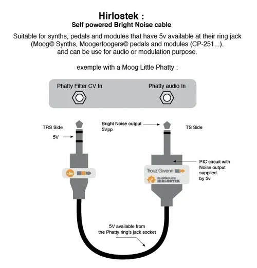

Habe bei Sch eiders ein cooles Noise Kabel von TouellSkouarn - Hirlostek gefunden. Dieses ist Für synths ohne eigen Noise Quelle, die dafür aber einen Audio In und ein CV in mit 5 Volt Quelle haben.
Es ist besonders Für Moog Little phaaty und Minitaur und andere geeigenet.
hier mal ein Link zum Kabel: http://www.schneidersladen.de/de/touellskouarn-hirlostek.html
Kennt jemand dieses Kabel? Habe es mir jeenfalls soeben geordert.

Pfiffige Idee.
Mich wundert aber, dass die den auch speziell für den Minitaur bewerben.
Der liefert doch nirgends die benötigten 5V Betriebsspannung oder hab ich da im Manual was übersehen?

angeblich auch über eines der cv in. die liefern 5 v.

Ich hab nochmal ins Handbuch geschaut:
Minitaur Manual schrieb:
Die [CTRL-Input]Buchsen führen zudem eine Spannung, sodass der Anschluss eines Expressionpedals [...] möglich ist.
Hab´s gerade mal durchgemessen: alle CV-In liefern auch 5V. Konsequent zu Ende gedacht. :supi:
Man darf nur in keine der CV-In Buchsen ein Monokabel stecken, sonst schliesst man damit die CV-Versorgung kurz und sie ist auf allen Eingängen weg. Für den meisten Anwendungen reicht es aber, Stereokabel zu verwenden. Steht aber auch alles in den Anleitungen der Moogs...
