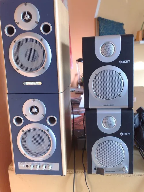

HIFI ist eher was zum entspannen und weniger was zum arbeiten ;-)
ob ihr es glaubt oder nicht, die rechts die kleinen sind unschlagbar fürn preis 25€ inkl. das sie USB 1.1 als soundkarte bieten :!: :!:
d.h. sie klingen sogar besser als die linken und sind einfach: dranstecken und loshören :mrgreen:

die hier gezeigten Teile klingen wirklich nicht. Das ist wirklich nur, wenn der interne Lautsprecher klemmt für zwischendurch. Für Musik bitte nicht sparen. Da braucht man in jedem Falle ein gewisses Mindesmaß an Klang. Auch wenn Musiker ja oft die übelten HIFi Teile haben, aber die eigene Abhörsituation sollte man schon gut bestücken. Es gibt doch zwischen Esi Near05 und Adam A3X sicher auch günstige Teil, die auch nicht nerven. die beiden genannten sind für mich die akzeptable Untergrenze. Darunter empfehle ich nicht.
Ich auch, ebenso die Adam und andere Teile im Bereich um die 199€ ± X€
Nur darunter sollte man nicht, zB diesen ganzen Behringer und M-Audio Kram. Das ist alles leider unbrauchbar.
