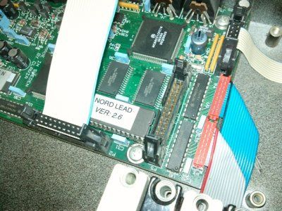

Ich habe mein Nord Lead 1 os v 2.6 im Neuzustand via ebay (+Paypal) nach Polen verkauft,
und schon das erste Problem:
Käufer gibt an das die Keyboardtasten nicht funktionieren, das heisst sie geben wohl keine Midi aus, bzw.
kommt nix an die Klangerzeugung.
Taster und Regler aber geben MIDI aus sagt er.
Ich lass mir gerade die Seriennummer geben, und kontakte dann auch den Clavia Support.
Vielleicht hat aber vorab jemand einen Tip parat, bzw. gab es eigentlich ein System Reset bei dem Teil?
Wie gut war das Teil verpackt, vlt hat sich da beim Transport nur eine Steckverbindung vom Keyboard zur Platine geloest...
Ich würde jetzt hier auch schauen ob alle Steckverbindungen richtig sitzen, aber das will ich ihm nich empfehlen, wer weiss schon wieviel Plan er hat.
Hat er das System rebootet?

Via Sys dump soll er nochmal das OS draufspielen. Ansonsten würd ich auch auf Steckverbindung tippen. Der Nord lässt sich aber relativ leicht öffnen würd ich meinen.
...im NL1 wird das OS per Eproms getauscht.
Die Stecker gehen wirklich leicht ab, dann würde er aber auch kein Midi rausgeben.
Trotzdem testen.
Kling auch eher nach Local Off Problem.

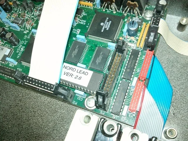

Dann sind die Kabel ab, war bei mir auch mal, anbei ein Foto:
Es sind das blaue und das graue Flachbandkabel unten rechts auf der Platine
Nachdem ich ihn gebeten hatte nun doch nochmal alles nach zu schauen, kam die Meldung:
"Ok its working now. I had to strip down whole synth and find out that the cables wasnt plugged in to the keyboard connectors. Tough lesson cuz it is my first synth at all, and Im not so much of a handyman either:) "
...ja, das ist doch nett! Wie gesagt diese beiden roten Connectoren gehen recht leicht aus dem "Port", hatte ich genau das gleiche Problem-> es kam im NL nix mehr an. Aufgemacht gesehen, zack alles schier...
Ahja. Alle anderen Flachkabel haben Wannenleisten mit Arretierung, nur diese beiden nicht, das scheinen sogar einfache Stiftleisten zu sein, ich sehe nichtmal eine Wanne.
...ja und nein, ich habe das Gefühl das diese roten Stecker einfach nicht so richtig "halten"!
Da sind die Stecker mit Arretierung, die natürlich halten, aber da sind auch schwarze normale Steckverbindungen die sich nicht lösen, es liegt vielleicht echt an den roten Steckern!?!?!?!
Kommt halt auch auf den Hersteller bzw die Qualität der Federn in diesen roten Steckern an. Ich hab in den 80ern fast alles mit diesen Pfostenfeld-Flachkabelsteckern gemacht, und da hielten selbst die Billigen problemlos, auch jetzt noch, und geben auch noch tadellos Kontakt (wie ich die Tage erfreut feststellen durfte). Ich kenne vor allem schwarze und graue Stecker, rote sind mir in all den Jahren nie in die Hände gefallen.

Ich hatte dasselbe Problem, ich habe meine Nord Lead 1 über Ebay verkauft und musste diesen dann leider via Post versenden, Käufer wollte es so obwohl ich im davon abgeraten habe.
Der Synthi war übrigens sehr gut verpackt und trotzdem lief der Transport schief.
Käufer meldet sich bei mir und teilte mir mit das einige Tasten nicht gehen.
Nach dem stöbern hier im Forum Problem gelöst, es waren ebenfalls diese Stecker durch den Transport lose.
