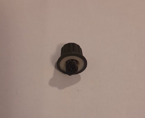

Ein Poti (LFO Amount) ist beim NL 3 abgebrochen.
  1. Gibt es dafür Ersatzteile ? Ich finde nur Encoder für NL Modular.
  2. Wenn es Ersatz Potis gibt, kann man das als Laie selber fixen, oder nur über einen Fachmann reparieren lassen ?

  1. Foto vom Poti machen, dann kann man sagen aber vermutlich wird es ein Standardteil sein, also sehr wahrscheinlich "ja"
  2. Mit anständigem Lötwerkzeug auf jeden Fall. Mit 20 Euro Baumarktlötkolben eher nein.

Das Bild das ich gemacht habe reicht nicht ? Kenne mich beim Löten nicht aus. Wo kann man das reparieren lassen.

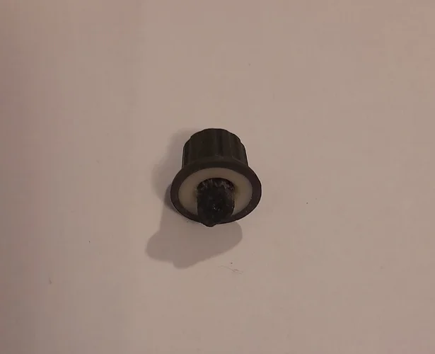

Ein Bild vom abgebrochenem Knopf hilft nicht um rauszufinden welches Poti sich im inneren befindet. Auf dem Foto ist ja nur die Kappe und ein Stückchen der Achse. 50% aller Poties der Welt haben eine schwarze Plastikachse. die anderen 50% eine Metallachse.... Du musst Dich schon trauen das Gehäuse aufzuschrauben.
Mit etwas Glück un dem richtigen Kleber könnte man es vielleicht kleben? Auf dem Foto sieht es so aus, als wäre die Achse innen hohl? Wenn ja könnte man einen dünnen Nagel, Draht o.ä. zur Stabilisierung der Klebung nutzen. Man braucht aber den richtigen Kleber, insbesondere wenn das PP oder PE ist.

Scheint kein Hexenwerk zu sein. Die drei Kontakte des Encoders mit geeignetem Werkzeug möglichst weit weg vom Board abzwicken und einzeln auslöten.

Ich schraube ihn auf, aber wie geht es dann weiter ? Technisch kenne ich mich da überhaupt nicht aus.
Aber wenn das wie ein Nagel in die Wand hämmern ist, dann traue ich mich das schon.

Kleben müsste auch ohne öffnen gehen:
  1. Zunächst mit einem Q-Tip der in Isopropanol (Vielleicht aus Corono-Zeit noch etwas "Sterillium" übrig, das ist verdünntes Isopropanol) getränkt wurde beide Bruchstellen reinigen.
  2. Falls die Achse innen ein Loch hat, würde ich mal probieren da eine Stecknadel einzupassen, testweise aufstecken, ob die Länge hinhaut, sonst Nadel kürzen. (Position merken!) Nadel sollte nicht zu sehr wackeln
  3. Den Aktivator/Primer auf beide Bruchstellen aufbringen und einwirken lassen.
  4. Den Sekundenkleber sehr dünn auf die Bruchstelle am Knopf aufbringen und den Knopf vorsichtig in der richtigen Position(!) aufstecken. (Wenn Stecknadel, dann kann man einen Tropfen Kleber an die Stecknadel geben, die dann zum auftragen benutzen und zum Schluss in das Loch einstecken) Ein paar Sekunden hast Du Zeit zum nachjustieren. Dann vorsichtig etwas andrücken und ein paar Sekunden so halten.
