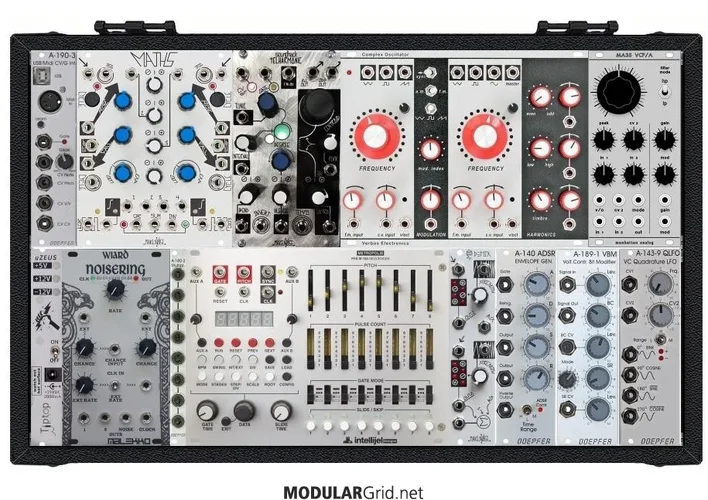

So soll mal mein system aussehen (bin jetzt bei 50%)
vielleicht hast du noch einen tipp!? (Es soll allse machen, was meine MPC nicht macht oder nicht so gut)

Fehlt dir nicht einen Ring Mod?
Das ist jetzt evtl. ein anderes Thread, aber ich persönlich würde so einen grossen Sequencer kein Platz in einem kleinen System spenden. Dafür lieber ein Paar saubere VCAs, Mischer + utilities. Eben, genau wie du schreibst, was deine MPC nicht kann.
RingMod: 4ter von rechts, unten :)
Das andere überlege ich mir...
Wobei... ich bin groove orientiert und ich kannn damit ja auch modelieren...
Thx.

Das ist jetzt etwas OT aber du solltest dir ernsthaft überlegen etwas Platz für mehrere VCAs zu schaffen, damit wird dir das System erst so richtig Spaß machen.
Ich würd den Noisering auch gegen eine Turing Machine tauschen.

schickes system.. aber warum jetzt doch metropolis statt rene?
ich würd ja eher rene sage.. ich hab hier übrings den dark time mitterweile stehen :)
