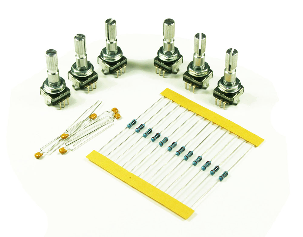

Zu den Xpander Encodern !
ich habe diesen Set hier eingebaut.
Auch die Länge passt optimal für die original Regler. Manchmal überspringen sie zwar in der Feineinstellung einen kleinen Zahlen wert z.B. (1-2-3—5-6 ...). War aber noch nie ein Problem für mich, drehe dann einfach nochmal kurz zurück und vor um z.B. genau auf wert (4) zu kommen. Keine Ahnung, aber es soll irgendwie an der Software abfragung liegen.
Auch hier habe ich mich zuvor lange über mögliche Alternativen informiert.
>>>Also, bevor wieder zu teuer gerufen wird, einfach einen Xpander mit funktionierend eingebauten alternativ Encoder zeigen.<<<
Die meisten (auch Werkstätten) machen die Encoder auf und reinigen sie von innen, dies hält zwar für eine Weile, aber nicht allzu lange, weil die Kontaktbürsten hinüber sind. Viele Encoder die man sonst bekommt haben oft einen anderen Schaft. Der passt dann nicht für die Xpander Kappen.

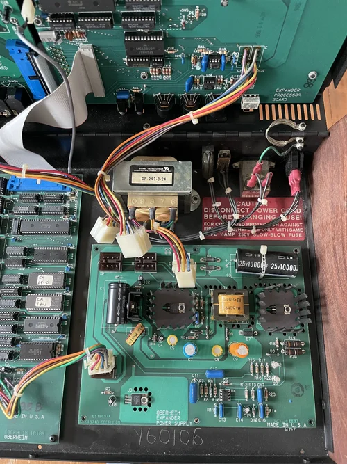

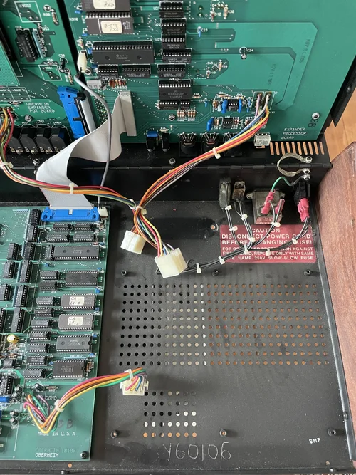

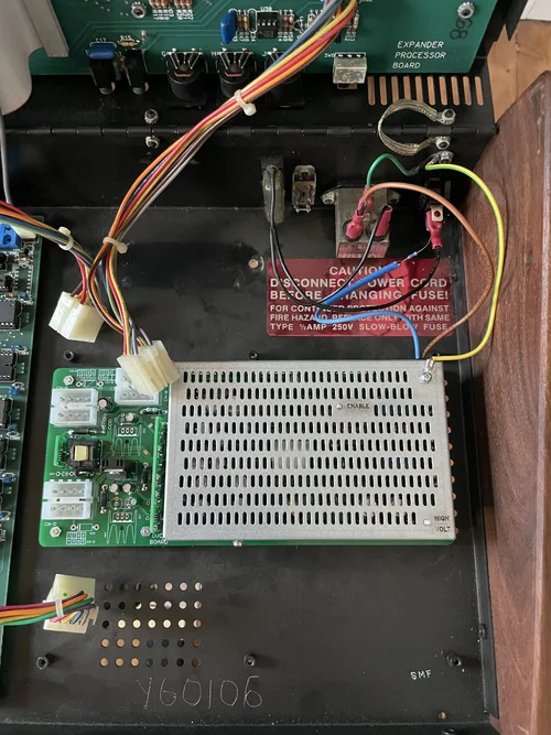

Habe auch ein neues Netzteil in meinen Xpander eingebaut. Ist ein Drop-In Replacement und es funktioniert einwandfrei!
Endlich kein lautes Brummen vom Trafo mehr und die Gewissheit, dass mir das olle Netzteil nicht irgendwann die Displays zerschießt. Und leichter ist die Kiste auch noch geworden
Hier ein paar Specs auf englisch:
- significantly lower heat production/high efficiency)
- no audible noise coming from the PSU
- no audible noise injected into signal path
- safe installation with protective bottom insulator plate and top earthed metal cover
- fulfills all necessary European standards for safety and EMC
- several over voltage (OV) and over current (OC) protections. The heart is a OVCP board that monitors OC and OV levels. In case they are reached the PSU will completely latch off
- universal line input 85 .. 265 VAC makes worldwide operation without any PSU changes possible
- better heating circuit for VF-Display with OV protection. This will protect the fragile VFDs
Bild 1: altes Netzteil
Bild 2: Netzteil ausgebaut
Bild 3: neues Netzteil
