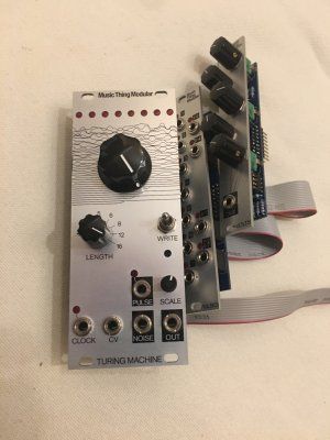

Eine Turing Machine wäre doch was Schönes.

So, die Turing Machine MK2 mit Volts und Pulse habe ich mir gerade gebraucht geholt, so what else?

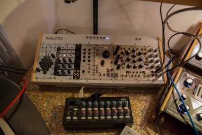

so, die Würfel sind gefallen, sind zufälligerweise genau die € 700,- geworden, ein gutes Zeichen. ;-)
cre8audio Nifty Bundle
Turing Machine MK2 mit Volts und Pulse (gebraucht Kauf)
Doepfer A-185-2
Doepfer A-138s Mini Stereo Mixer
Doepfer A-156 Quantizer
Ein großes Case um den Neutron mit einzubauen war mir dann doch im Moment zu teuer.
Ich denke so passt das erstmal mit dem Eurorack Einstieg. :)

Die Turing Maschine ist auch gestern angekommen und sieht auch wie beschrieben professionell gebaut aus.

Punktlandung, Case voll bekommen. :)
Alles funktioniert soweit, jetzt muss ich nur alles noch mal neu verkabeln weil ich letztes Wochenende gemerkt habe, dass mal eben 2 Gesangs und 1 Gitarrenspur aufzunehmen leider nur kompliziert zu bewerkstelligen ist.
Es sind einfach immer zu wenig Mischpultkanäle,........ ;-)
Aber ich habe mir schon einen neuen Plan gezeichnet wo ich mir dann die 4 Subgruppenspuren frei lasse und eben dafür mit dem Modularmischer vormische, und den Neutron und Microbrute auch mit drauf mische.
