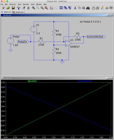

Hallo liebe Löter,
ich habe einem F10H Pedal von Kawai schon "beigebracht", sich mit meinem Studiologic SL73 zu verstehen. Folgender Hintergrund zur Anschlussbelegung:
Quelle: http://forum.pianoworld.com/ubbthre...eed-advice-on-midi-add-on-for-kawai-vpc1.html
Beiträge von CyberGene
Ausmessen am SL73 Pedal Eingang 3 (Contineous) per Insertkabel brachte folgendes: Tip ca. 3.3V, Ring Controll-Voltage, Sleeve GND.
Also einfach die Kabel im Pedal vertauschen, und schon funktioniert es. Die oberen (1. am Kabel) beiden und die 3. lösen, die anderen beiden öffnen die komplette Mechanik.
Mittels des kleinen Potts kann man nun die CC-Grenze der oberen Position einstellen. Bei mir waren dann etwa 114 statt 127 erreichbar.
Nun das Dilemma: leider ist das Pedal (hier für die Anwendung als Half-Damper in Pianoteq) genau invertiert!
Ggf. löse ich das per Software-Umweg in MainStage (ungetestet, ich hoffe das geht), oder anderem Midi-Remapper.
Gerne würde ich es aber direkt per (umschaltbaren) Hardware-Invertierer im Pedal lösen. Das Pedal arbeitet optisch über Reflexion, daher ist dort eine invertierende Modifikation im optischen Teil fast unmöglich.
Meine Frage nun, gibt es eine Empfehlung für eine OPV basierte Schaltung oder anderweitig um bei den 3,3V Versorgung das Signal rail-to-rail zu invertieren?
Welchen OPV kann man nehmen? Habe mit meiner begrenzten Sucherfahrung bei OPVs keinen gefunden, der bei ca. 3V Versorgungsspannung noch (zumindest fast) rail-to-rail macht. DIP8 wäre nett, SMD ist mir zu klein.
Gibt es da was?
Interessanterweise zeigt Anschluss 4 (Universal) am SL73 das gleich Anschlussbelegungsverhalten, das modifizierte Pedal funktioniert aber trotzdem nicht. Vielleicht reicht der Strom nicht aus.
Viele Grüße und entspannte Feiertage!
PS: Hat jemand eine Erfahrung, ob das KAWAI auch mit 5V Versorgung funktioniert?
