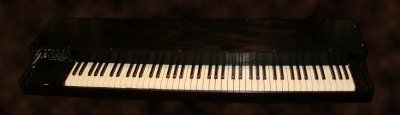

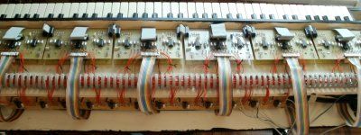

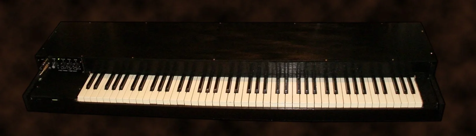

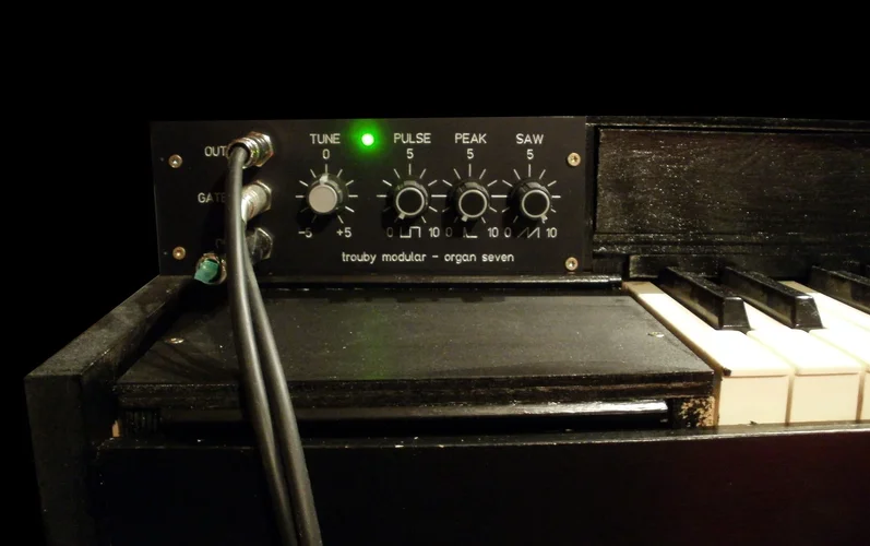

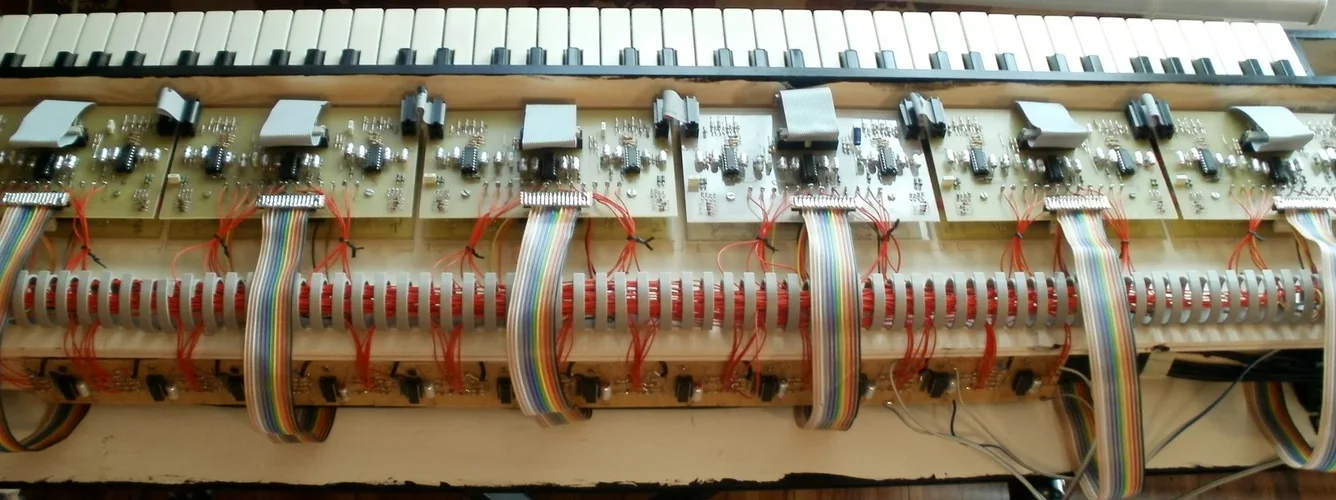

eine Art Meßorgel - 7 Oktaven ab 16", Wellenformen Sägezahn. Spitze & Rechteck mischbar.
Quelle sind ein Logan String Melody master osc. mit Frequenzverdoppler, Teilerkaskade, Tastschaltung, Klangformung & Mixer. GATE OUT zum Triggern bei Tastendruck & logic OR für vermatschte clocks.
Bilder sind nicht die besten, Sounds soon.
pro Oktave eine Doppelplatine: Tastschaltung oben, Klangformung unten. natürlich vollpolyphon :)
