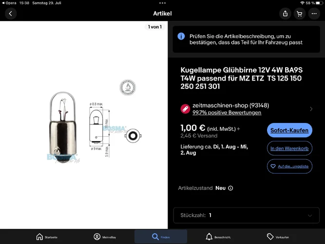

Jo, danke in die Runde, der Hinweis mit dem LKW war der Missing-Link. Bei PKW hab ich iummer nur 12V gefunden.
Jo, @Tom der Wessi, ebay als 2. erledigt. Aber bei den meisten Angeboten fehlt entweder Länge oder Durchmesser. Hab jetzt 2 angeschrieben ma gucken.
Finds komisch, dass gerade im Kleinteile- und PKW-Bereich ebay noch wie vor die Fundgrube #1 ist. Elkos find ich auch immer nur da.

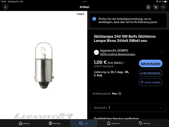

Touch-Response geht wieder nachdem ich den Poti auf Anschlag gedreht hab. Würd ganz gern die Glühlampe wechseln, bei Reichelt find ich nix.
A24V5W, 24mm Lang, 9mm Durchmesser. Tue mich mit den Suchbegriffen schwer, Nähmaschinenlampe hilft nicht. Hat einer der Orgelveteranen nen Tip?
Bajonettsockel BA9s. Die Angaben zur Spannung/Strom sollten auf dem Blech des Sockels aufgedruckt oder eingeprägt sein.
M.i.a.u.: rblok
Jep, danke @tulle, fahre morgen zum örtlichen LKW-Ersatzteilhändler.
Die sollte es eigentlich an jeder Tankstelle bzw. bei jedem Auto Teile Unger geben. Ich habe sie mir damals im KFZ-Teilehandel besorgt.
Wichtig halt: Bajonettverschluß und XX Volt.
