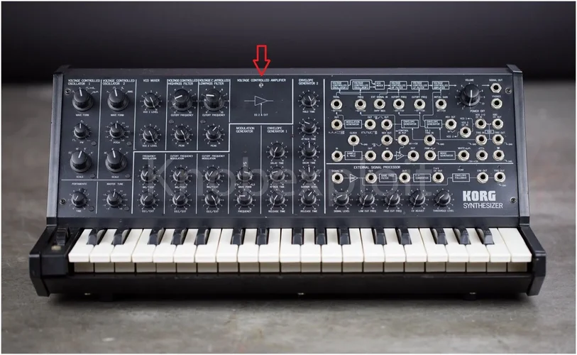

Du meinst sicher die Filter Versionen (Korg35 oder OTA-LM13600). Um sicher zu sein, muss man reinschauen. Links aufmachen und peilen. Extraboard -> OTA-LM13600. Man kann auch auf eine Schraube in der Nähe des VCA Bildes achten. Ohne Schraube weist auf ein Korg35 Filter hin. Ist aber nicht 100% so. Siehe auch:

Genau, es geht um die Version des Filters. Danke dir für den Link. Mit der Schraube ist dann wohl diese hier gemeint:
