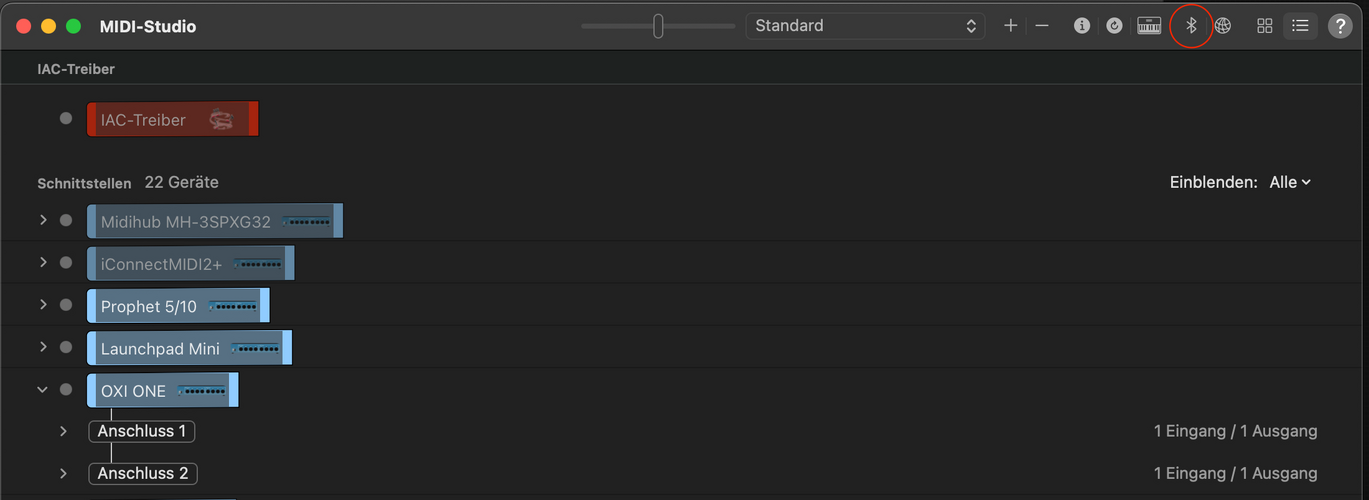

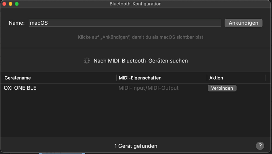

Kann da jemand einen Tip geben,warum er bei. scannen der Bluetoothgeräte auf Mac nicht erscheint?
die Anleitung hilft ;-)
  • schalt Bluetooth am OXI One ein
  • dann am Mac Audio-Midi-Setup öffnen
    • im Midi Fenster auf den Bluetooth-Button clicken, dann verbinden
Aber echt, ohne eine CME Widi Master völlig sinnlos, das ist einfach instabil.

Vielen Dank!
Ich hab das auch schon gelesen, wenn dann über CME WidiMaster.
Eigentlich brauch ich das nicht weil über USB klappt es ja.
In der MidiStudio App findet er den OXI jetzt beim scannen, was beim normalen Bluetooth nicht der Fall war.
Bin neu auf Apple und hatte halt noch ein paar Startproblem.
MultiAudio geht super.
Danke nochmal!
