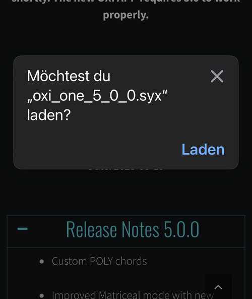

ja der MkI wird einige der neuen Features bekommen. Alle wird nicht möglich sein und ich kann dazu auch gerade nicht mehr sagen. Der Fokus liegt gerade , darauf den MkII fertig zu bekommen.
Kaum geschrieben, sehe ich das MkI 5.0 Beta update zum testen. :)
M.i.a.u.: Jeltz
  • #749
Bin recht zuversichtlich, das die OXI One MK1 User einiges von den neuen Features bekommen werden.
Ein größeres Update soll wohl noch kommen - vermutlich weiß hier @verstaerker mehr.
Chromatic chords, custom instrument definitions, custom chords for poly, arpeggiator swing, improved matriceal mode
