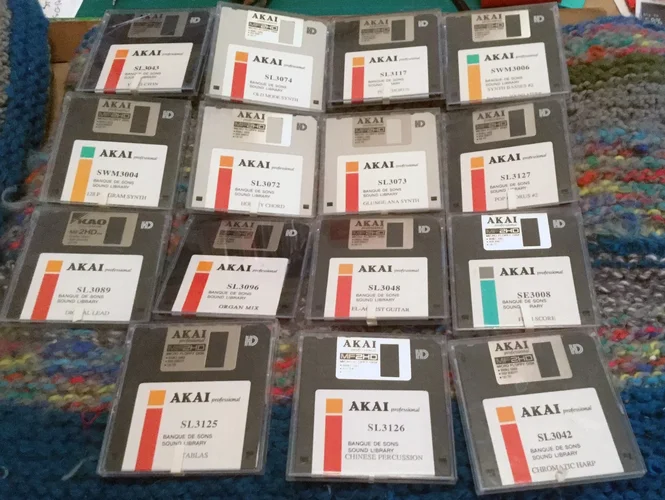

eben, es war die Zeit der Sampler und die Zeit der Sample CDs. Einen AKAI haben sie ja auch gehabt laut Video von oben.
Mir fällt immer wieder auf wie sehr viele hier bei der Suche nach der Quelle sich zu sehr auf damals erhältliche Synthesizer und ROMpler beschränken, und dabei zu sehr ausser Acht lassen dass es sich vor allem auch um fertige Samples handeln kann.
Ich bin nachwievor der Meinung dass der Padsound ein Sample ist, das klingt danach.
Zweite Hälfte 80er sicherlich überwiegend noch Disketten, aber ich denke ab 1990 oder 1991 ging das los mit Audio CDs.
Zero-G waren weit vorne dabei, z.B. die Datafiles.
Aber selbst wenn von Diskette, AKAI hatten bereits auf Diskette gute kleine Sample Libs.
Ja, der Jingle Produzent für den ich gelegentlich ausgeholfen hab' (so 89-90) hatte 'ne Kiste voller Disketten. Ein paar der Sachen (Piano, Sitar, Drums etc., also praktisch alles was nicht synthetisch war) hab' ich damals per Sample Dump in meinen ATARI ST übertragen ;-)
Ohne eigenen Akai Sampler konnte ich damals mit den Disketten nix anfangen, aber die Samples konnte ich später in die AWE32 laden, der Sampler eines armen Studenten.
