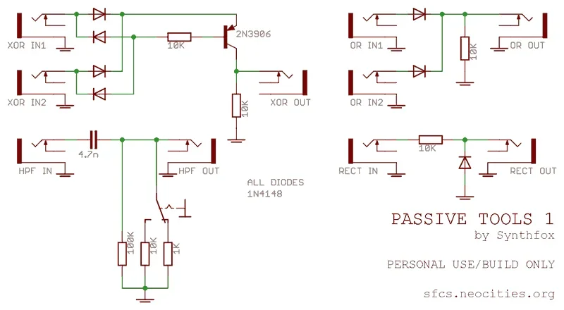

Ich will hier mal eine Sammlung nützlicher passiv Schaltungen starten.
Ich finde es immer wieder bemerkenswert was mit ein paar Teilen ohne Strombedarf so alles geht.
Also los :

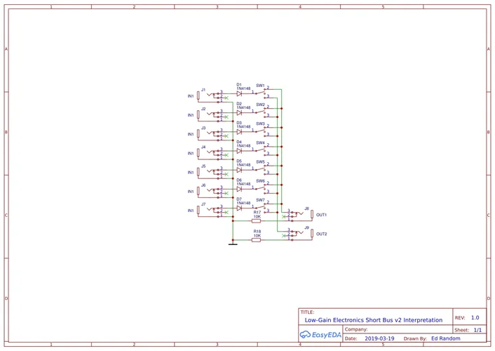

Stereo Mixer:

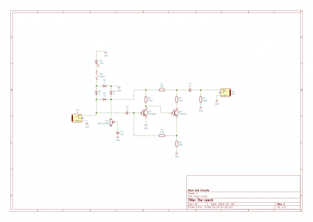

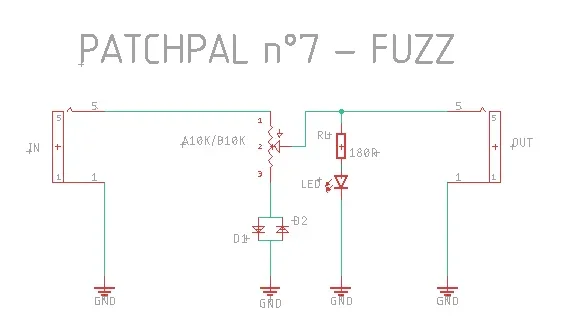

Distortion/Fuzz:

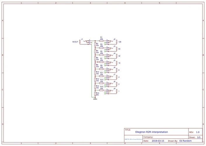

Bemerkenswert finde ich R2R :

  • passiv Quad Super Warp Schematic.pdf
  • Passive VCA-LPG Schematic II.pdf
  • passiv Diode Circuits I Schematic.pdf
  • Ollegtron R2R _ passiv.pdf
Danke für die Schaltpläne. (mehr zum Horten)
Den Passive VCA/LPG hab ich (mit Änderungen) gebaut, aber bisher nicht unter "Lötkunst/An was baut Ihr" geteilt.
Olegtron R2R fand ich auch interessant, liegt hier in Einzelteilen vorbereitet i-wo herum.
Schaut mal nach "Passive multiple and friends" von Northcoast Synthesis.
Sehr ausführlich beschriebene Module, da sollte für jeden was dabei sein.

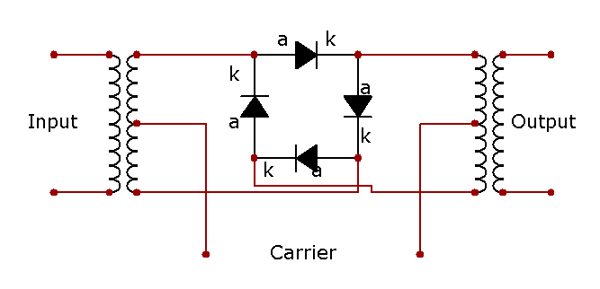

Passiver Ringmodulator mit Trafos

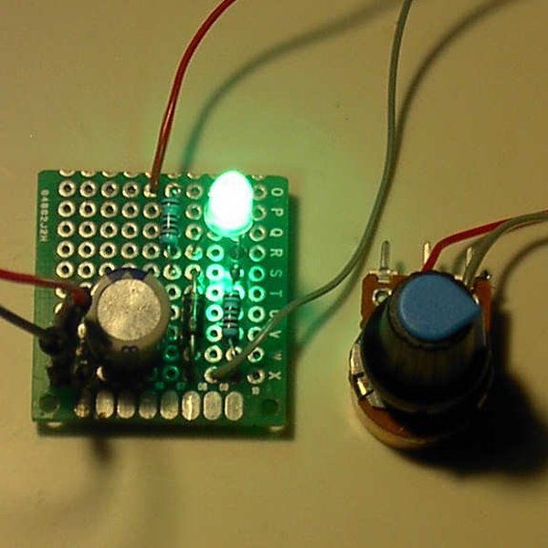

Kannst Du bitte die Änderungen hier zeigen.
Vernüftigen Schaltplan in der Form hab ich leider keinen.
Aber ich versuche mal es zu beschreiben.
Am CV In wurde ein Attenuator Poti eingefügt. (10K - 100K Linear)
Der DIY Vactrol besteht bei mir aus 2 LED´s, eine RGB und eine weiße. Farbe per 1Pol / 4Pos Schalter wechselbar.
(gelb soll (mit) am besten funktionieren, was man so liest, Lambda/Wellenlänge etc. Farbe der LED also nach Geschmack^^)
Achtung: Fehlende Widerstände im Schaltbild, vor oder nach den LED´s, eingefügt.
Wert hab ich jetzt nicht parat, was typisches halt, damit die LED´s nicht durchbrennen!
Zusätzliche Filter Caps, auch per 2Pol / 4Pos Schalter wechselbar, sowie ein weiteres Poti nach der Cap auf Ground, als quasi Filter-Amount.
LDR war glaube ich ein 5549. (100-200k @ 10Lux), geht aber natürlich auch mit fertigen Vactrols, weniger Teilen/Aufwand.
:selfhammer: :denk:

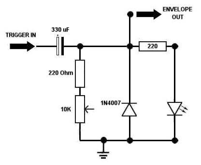

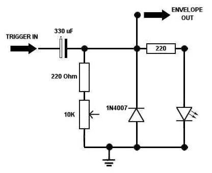

Ein simple Decay Envelope:
Mit Schalter und verschiedenen Elkowerten kann man auch kürzere/längere Zeiten erreichen.
Mit einfachen Trigger am IN passiert aber nicht viel bei meiner Version.... ich gehe mit Gates rein.

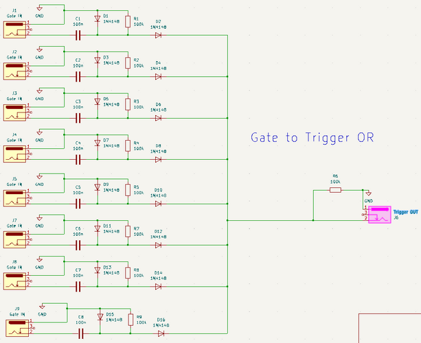

Ich will Gates (10V) zu Trigger wandeln und in einen gemeinsamen Ausgang mischen.
Kann das so funktionieren oder habe ich einen Denkfehler ?
