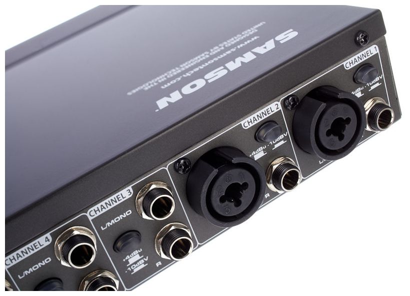

Danke für die Tips mit dem Tascam und Samson, kommt auf jeden Fall in die engere Auswahl!

Ich probiers jetzt mal mit einem SPL Grapevine Keymix (ist noch im Anflug...).
Das Teil hat 3x Mono und 3x Stereo Eingänge - mehr brauch ich nicht. 1 HE Rack und alles schön übersichtlich (nicht "für Kinderhände" wie bei vielen Mixern mit mehr Kanälen auf 1 HE)
