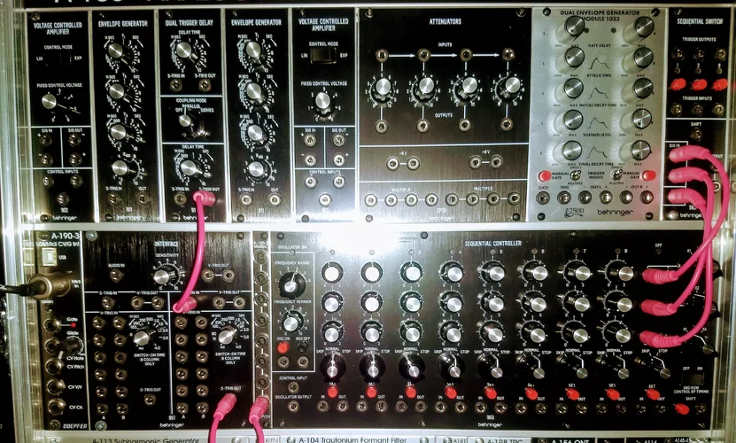

Habe mir jetzt doch erlaubt das Trio 960-961-962 mal zu probieren. Wie kann man nur so bescheuert sein die Teile so zu konstruieren, dass sie nicht auf 84 TE passen 😡 wegen ein paar wenigen mm... :selfhammer:
Mit etwas Verkanten und Quatschen könnt man die 3 wahrscheinlich schon in eine Reihe bekommen. Aber ich finds eh handlicher, die beiden ĂŒbereinander zu platzieren.

weil man die 960er besser als Paar montiert und ebenso den Seq.-Switch 962, das Interface 961 benötigt man nur einmal.
2-3 Multiples braucht man auch noch, das reicht also eh nicht mit einer Reihe.
