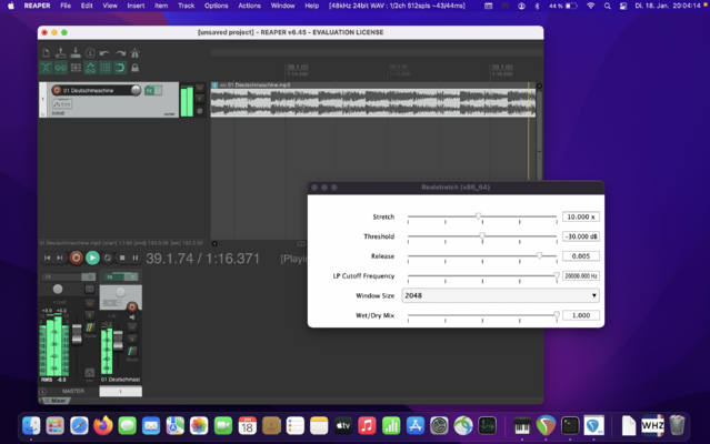

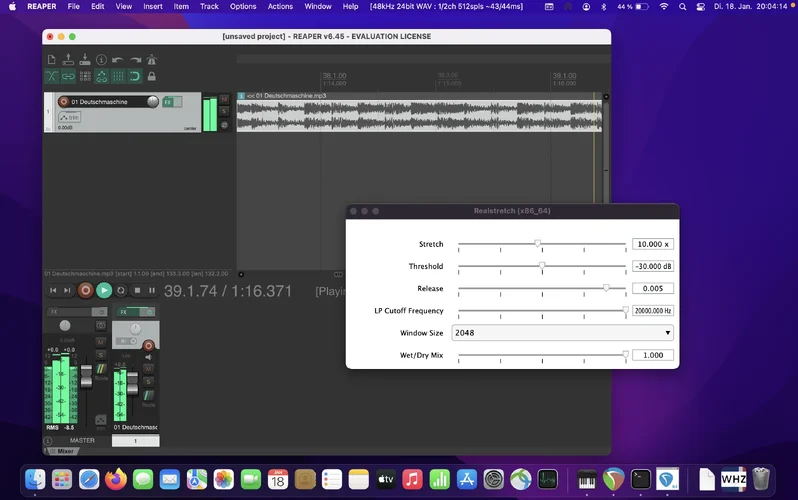

nein musste ich nicht
ich habe nur die Option "App Store und verifizierten Entwickler" unter "Sicherheit und Datenschutz" aktiviert
in Reaper den Pluginpfad hinzugefügt und neu eingelesen, dabei kam beim ersten mal diese Sicherheitsmeldung, zulassen ...mehr war da nicht

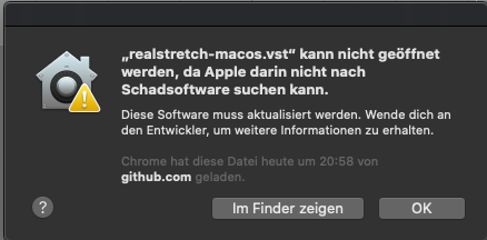

Ja.
Das Problem hatte ich kürzlich schon mal.
Habe aber keine Lösung gefunden.
Erlauben... Rescan...

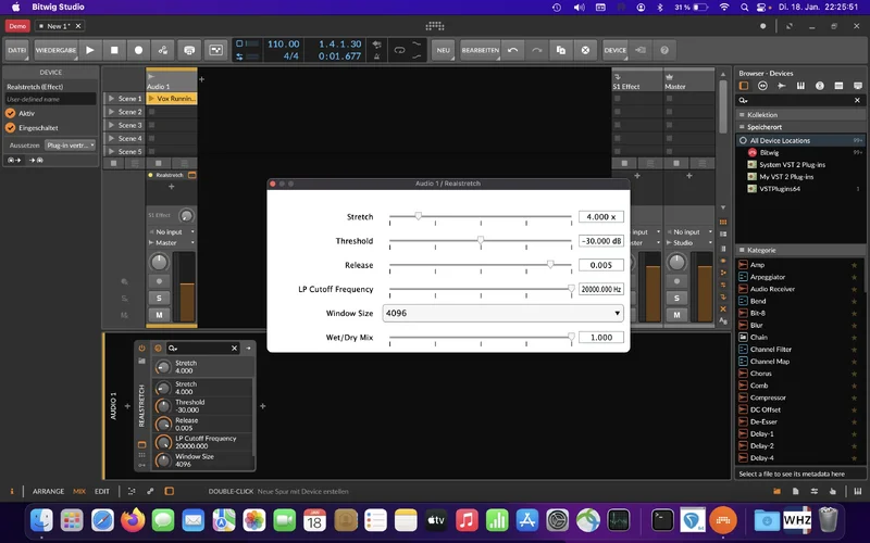

Bitwig meckert immer weiter.
Seltsam.
Vielleicht sollte ich doch mal auf 11 oder 12 gehen.
Ich checke das die Tage nochmal mit ohne SIP.
Bis hierher schon mal vielen Dank!
Viel Spaß mit Bitwig ;-)

Wenn ich SIP abschalte, funktioniert‘s.
Aber das kann ich ja nicht als Dauerzustand so lassen. Oder?
RealStretch wär schon eine gute Alternative – wenn ich sie denn zu Laufen bekäme.
Muss mal überlegen, ob ich ein OSUpdate dafür wage.
Kann man ggf. einfach die Datei per xattr Befehl aus der Quarantäne nehmen? Probiere ich gleich mal…
EDIT: Mist, war ja klar :D Studio One hat realstretch sofort akzeptiert - ohne Fehlermeldung.
Käme trotzdem mal auf einen Versuch an: Terminal öffnen, dann in den Ordner wechseln, in den man das Plugin kopiert hat:
(Das Größer-Zeichen ist nur der Marker für die Eingabezeile und muss nicht mit eingegeben werden!)
> cd ~/Library/Audio/Plug-Ins/VST
Danach mittels xattr Befehl die Datei händisch aus der Quarantäne nehmen:
> xattr -dr realstretch-macos.vst
Vielleicht hilft es ja bei Dir.

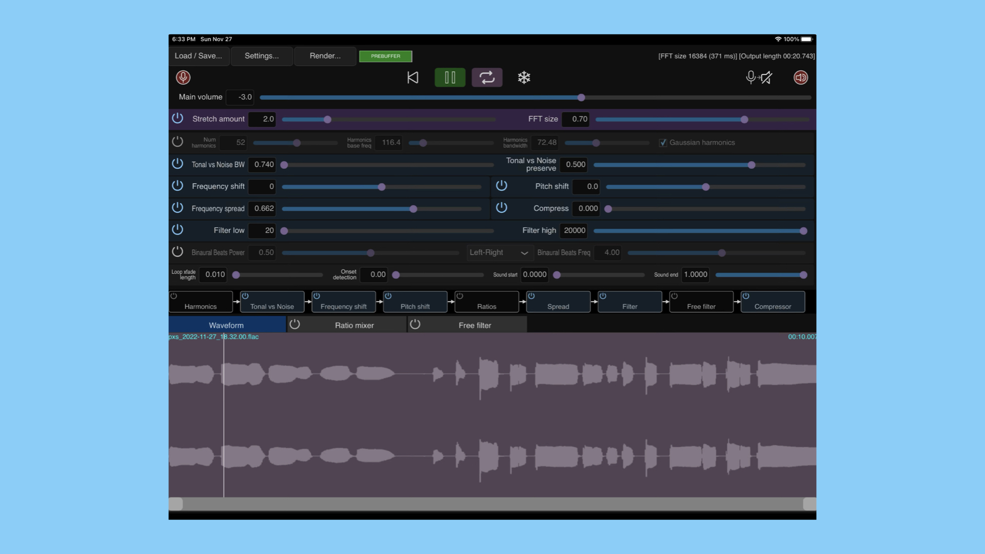

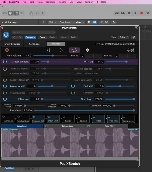

Ja, wie geil ist das denn?
Hat er sich dann doch erbarmt, die armen Mac User zu supporten!?
Das GUI ist noch immer erbärmlich, aber immerhin etwas übersichtlicher.
Danke für‘s Finden @klangsulfat !
Ich glaube, das ist ein anderer Entwickler (und auch eine andere Software), der mit dem vorher in diesem Thread besprochenen Projekt nix zu tun hat. Sonosaurus ist ein relativ bekannter App-Entwickler (für iOS/iPadOS), der ziemlich gute Apps baut und die auch dauerhaft pflegt.
ne, das ist das gleiche. paulstretch war schon immer so etwas ähnliches wie open source, weil fftw es ist.
ich mag das interface sehr, wünsche mir aber immer noch presets und einen strengen programmatischen zugriff auf alle parameter, damit man sachen in serie verarbeiten kann. (den gleichen wunsch habe ich seit 20 jahren in sachen melodyne.)
