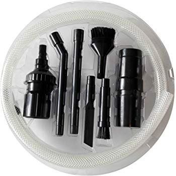

Ich hatte mir mal dafür dieses Set für Staubsauger bei Amazon gekauft.
Den Staub abzusaugen ist m.E. besser als mit Druckluft alles in die Gegend zu blasen. Danach tief einatmen. :)
Man kann auch einen Schmink- oder Analysenpinsel nehmen um den Staub wegzuwischen. Für die Lüfterblätter verwende ich Wattestäbchen und Alkohol.

Ein paar Aufsätze habe ich auch. Vielleicht versuche ich es einfach erstmal damit, selbst wenn man mit dem dicken Zeug nicht überall hinkommt. Ansonsten ein Set mit Mikrodüsen. Gasdruckluft wäre dann immer noch die letzte Möglichkeit.
