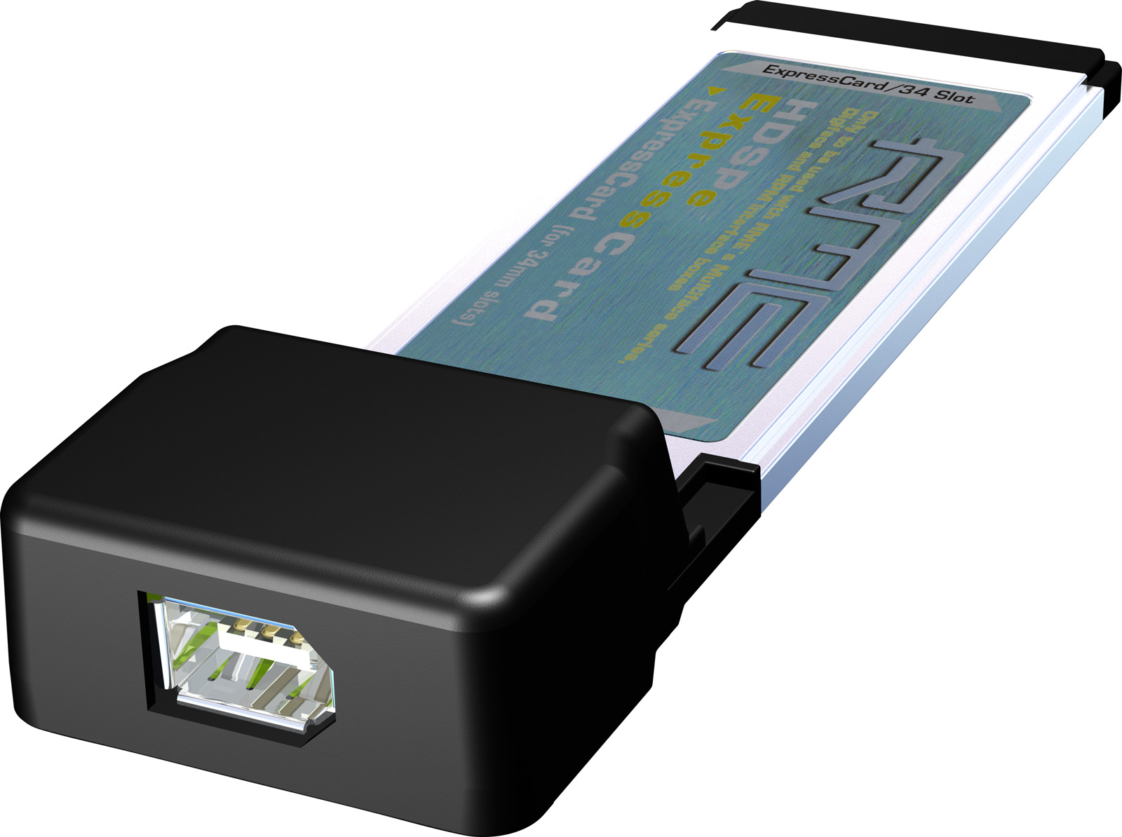

PCMCIA ist eine veraltete Schnittstelle bei Laptops, und PCI ist eine veraltete Schnittstelle bei stationären Rechnern. Wenn du eine FireWire-Schnittstelle hast, dann kannst du ein Audiointerface mit FireWire daran anschließen. Allerdings kann es dort evtl. Probleme mit der Kompatibilität der Chipsätze geben. Schau am besten, was RME da empfiehlt. Außerdem gibt es USB-Interfaces, wenn es ein Laptop sein muss. Bei stationären Rechnern wäre PCI-Express vorzuziehen. Es gibt von RME auch entsprechende Karten.

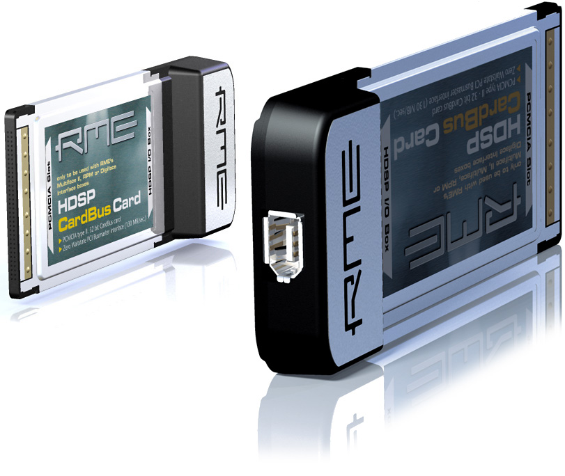

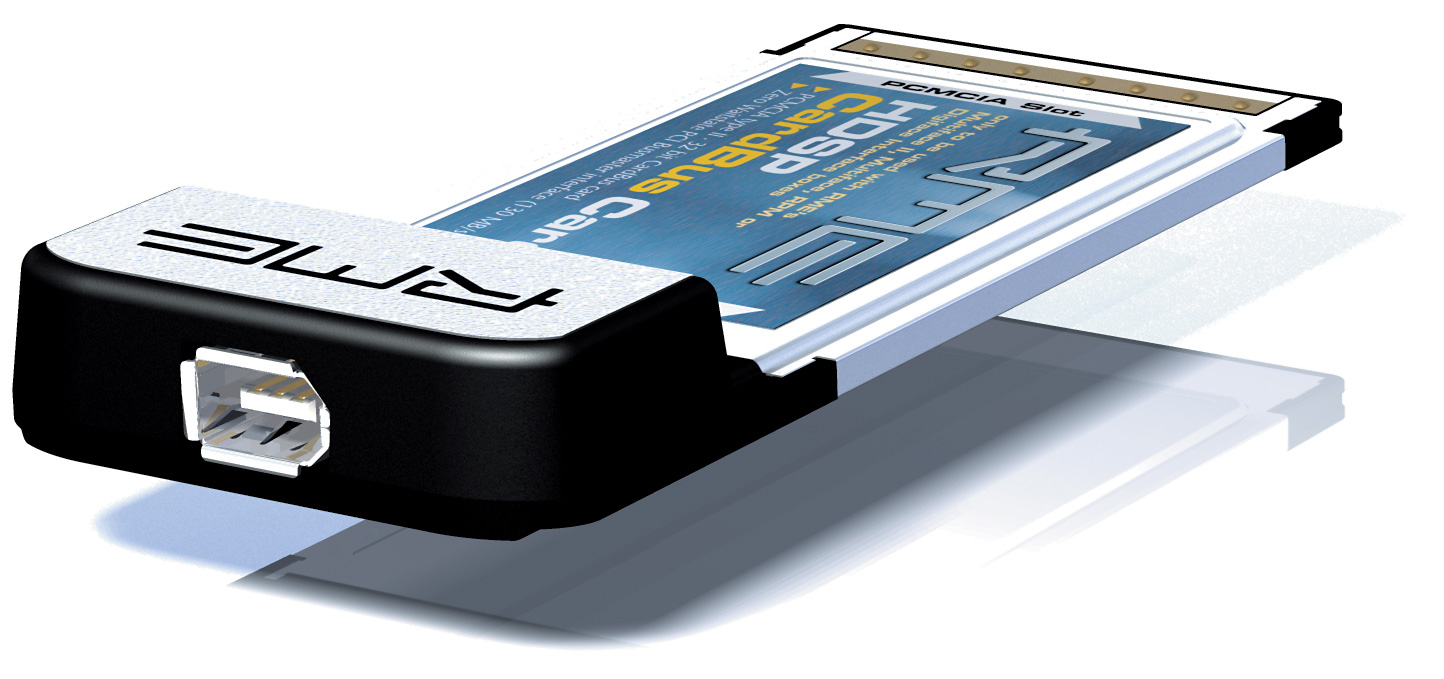

PCMCIA ist schon lange nimmer verbaut, wenn, dann war das Cardbus. Sieht genauso aus und ist auch kompatibel, aber eben 32 statt 16bit breit.

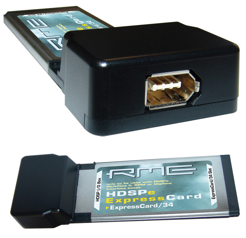

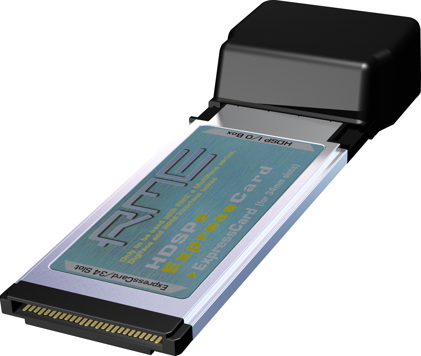

Der Nachfolger ist ExpressCard, und dafür gibt's was von RME.
Expresscard kommt meinst als 3/4 breit, ist also schmäler als CardBus.
Die Anzahl der Laptops mit Expresscard geht aber auch deutlich zurück.
Die modernste Option wäre da Thunderbolt, da gibt's inzwischen auch immer mehr Interfaces dafür, aber in der Windowswelt wird diese Schnittstelle, obwohl von Intel entwickelt, erst jetzt so nach und nach verbaut.
FireWire ist auf den absteigenden Ast, zu den Problemen mit den Chipsätzen hat Michael ja schon was geschrieben.

vergiß PCMCIA. Wenn, dann Cardbus oder Expresscard.
Das T400 ist schon nimmer so robust wie ein T60/61, aber selbst das hat schon ExpressCard, und das ist die neuere und deutlich flottere Schnittstelle, einfach mal hier lesen:

CardBus = PCMCIA 32bit. Die Karte selbst heißt "PC Card 32", wobei 32 für 32 bit steht. Bei "ExpressCard/34" und "ExpressCard/54" sind 34 und 54 dann Millimeter. :selfhammer:
PC Card war aber auch schon 54 mm breit, und es gibt außerdem die Bezeichnung "PC Card Type II", wobei es da noch Type I und Type III gibt. Da blicke mal einer durch. :selfhammer:
