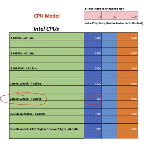

Die haben mit DAWBench getestet, das kannte ich nicht. Scheint leider aktuelle nicht mehr weiterentwickelt zu werden.
Sie kommen auch zum generellen Schluss, dass Clock Speed ein dominierender Faktor ist, hier mit der Einschränkung "für tiefere buffer settings aka tiefere Latenz".

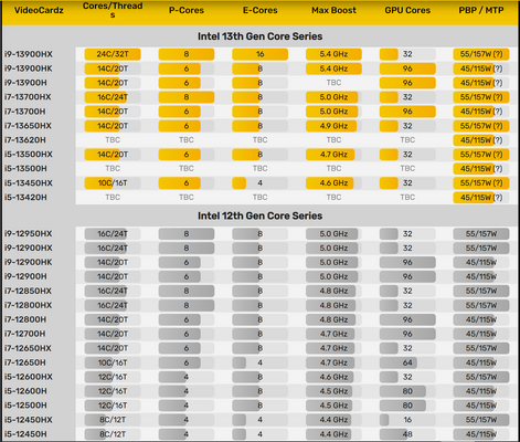

Das hier scheint genau das von Steinberg erwähnte Gen 12 Problem mit den gemischten Core-Typen zu sein:

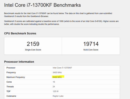

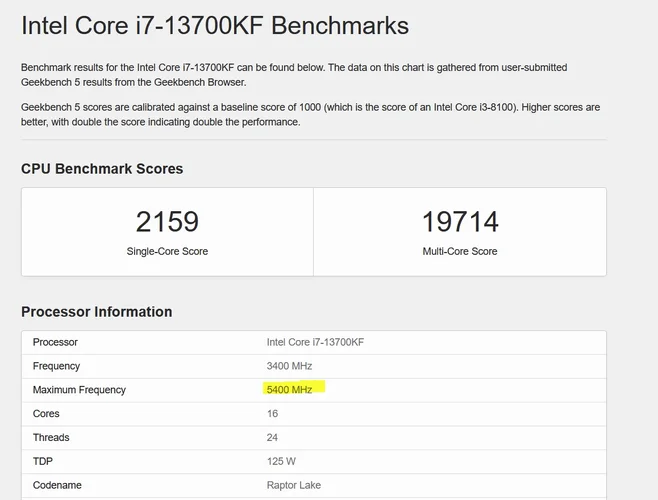

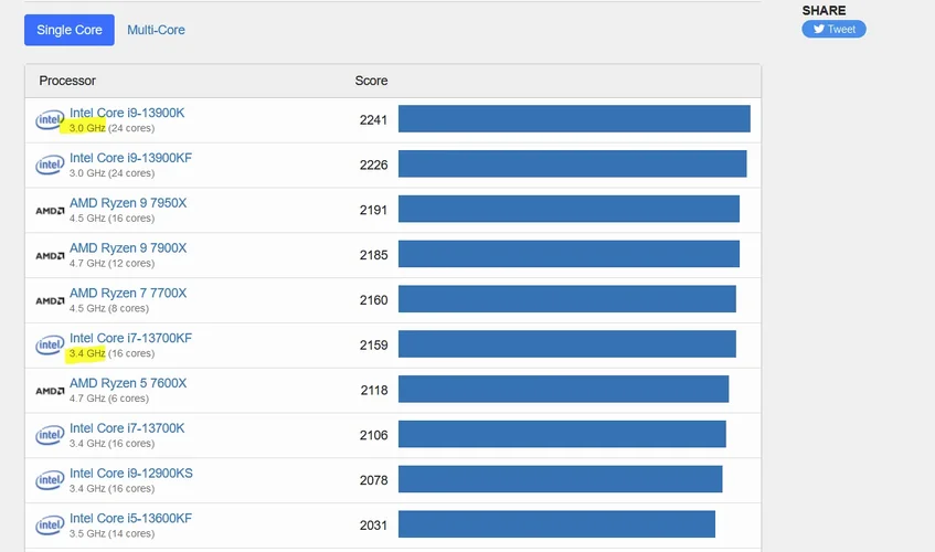

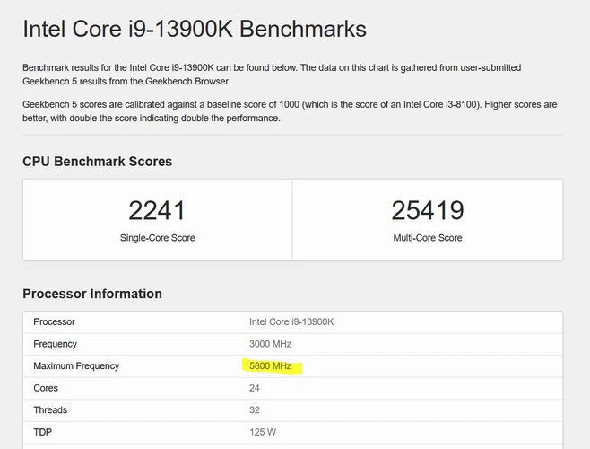

Piep, bin doch nochmal da. Wenn Du bei Geekbench schaust, dann schneiden durchaus hochgetakte Prozessoren im Singlecore schlechter ab, als niedriger laufende. Wie sollte man damit umgehen?
Hast du da "nur" auf den Basistakt oder auch auf die Maximum Frequency geschaut?
Beispiel:
M.i.a.u.: MgP2804

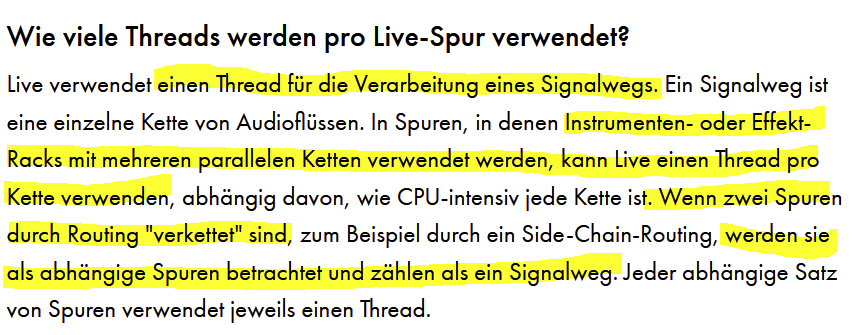

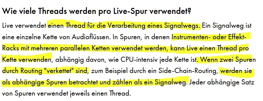

Aus dem oben verlinkten Dokument:
Für mich ist das das zentrale Element. Mutlicore ist ja eh gegeben. Meine Sicht ist, dass zB 14 statt 12 Cores keinen grossen Unterschied macht, weil gerade bei elektronischer Musik viele Kanäle eben nicht unabhängig sind sondern in der einen oder anderen Weise verkettet sind. Was dann eben dazu führt, dass ich bei 24 Spuren nicht 24 unabhängige Threads sondern vielleicht nur 16 habe. Was wiederum bedeutet, dass ein Core mehr rechnen muss und daher durch eine höhere Taktrate = höhere Anzahl Rechenzyklen im Vorteil ist.

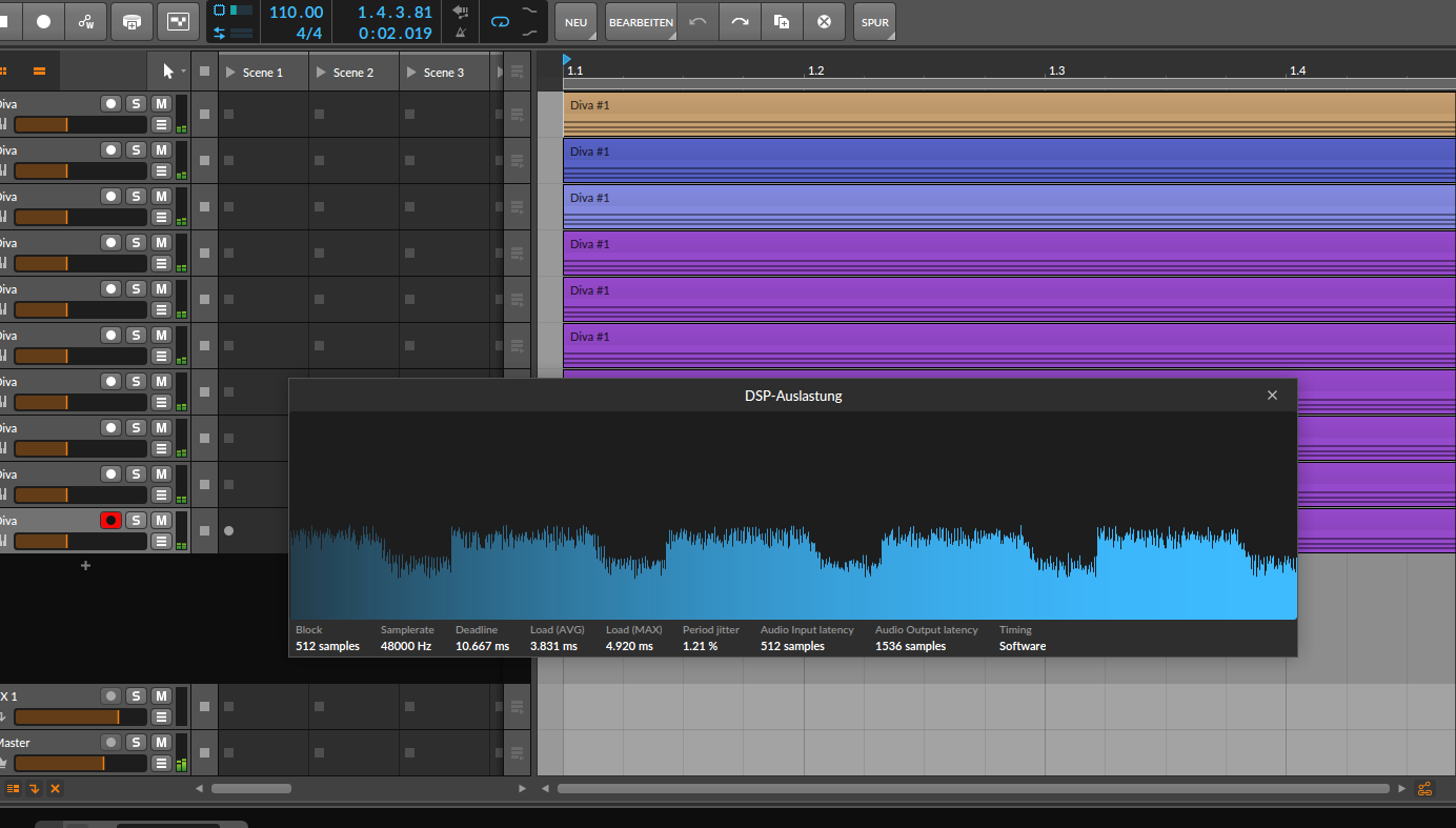

Zum Vergleich mal ein AMD Ryzen 5 4500U (Thinkpad L14) mit 10 DIVEN. Bei 19 DIVEN hab ich etwa die Auslastung wie oben, also fast Faktor 2 besser.
Deutlich leiser als mein T440P und kühler auch. ~65°C.

Ich verstehe nicht so recht, was die Screenshots aussagen (sollen). Üblich ist es doch, so lange neue Instanzen von z.B. Diva zu öffnen und mit maximaler Stimmenzahl zu befeuern, bis das System ins Stocken gerät.
Generell:
Synthetische Benchmarks sind nett, aber idR bilden sie die Workload nicht ab, die einen interessiert. Da hilft dann nur, mit der eigenen Workload selber zu testen und die Performance zu messen.

Ja, geht auch, aber das skaliert linear nehme ich mal an. Zum Vergleich einfach die average load vergleichen.

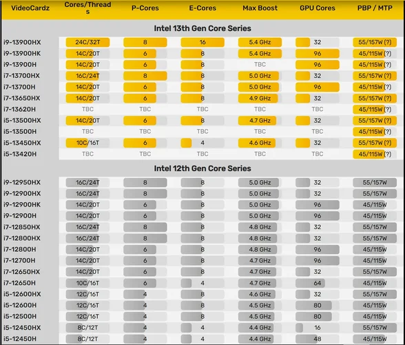

mal schauen wie das jahr wird, dann wirds bei mir ein i7 13700hx notebook mit 16 gb ram :)
noch gibt es sie nicht ^^

Nur zur Info: Steinberg rät aktuell bei Cubase von 12th und 13th Generation Intel CPUs ab.
[Edit] Ich muss präzisieren: Im Zusammenhang mit Windwos 11.

So wie ich's verstanden habe, ist es ein Win 11 Problem das mit der Zuteilung der verschiedenen Prozessor-Kern-Typen von Intel CPUs (E und P Cores) zu tun hat. Für (Echtzeit-) Audio Anwendungen sind E Cores nicht nur unnütz sondern sogar kontraproduktiv (weil sie auch die leistungsfähigeren P Cores "runterbremsen") und sollten vom OS solchen Anwendungen eigentlich gar nicht zugeteilt werden. Diese Grundsatzüberlegung müsste auch für andere Audio Anwendungen und andere OS gelten - es stellt sich daher die Frage, wie beisp. Ableton damit umgeht. Um Probleme zu vermeiden müsste Ableton eigentlich auf die Nutzung von E Cores verzichten. Falls dem so wäre, würde man bei aktuellen Intel CPUs im Prinzip Geld zum Fenster rausschmeissen für E Cores, die man nicht nutzt....

selbst wenn du die e-cores deaktivierst, ist ein intel Core i7-11800H, 8C/16T, 1.90-4.60GHz langsamer
als die 8 performance cores eines i7 13700hx mit bis zu 5,00 ghz
mehr cache haben die raptor lakes auch.
