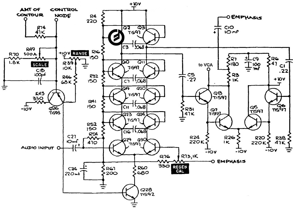

Der Pulse ist recht gut zugänglich, was das die Kondensatoren betrifft.
Ich wechsle die 4 vom Filter 0,001 uF, plus die 2 vom Filterausgang 2x 10 uF
Die Gegenkopplung ( Resonanz ) im ihren 100 Uf wird wohl aus Platzgründen nur eine Beschleunigung erhalten
Bei den Waveformer zumindest den Eingang und was ich als "Schwingkreis" ansehe 4x 0,0001 uF
Evtl. wenn ich genug Platz finde auch die Gegenkopplung der VCA,s
Muss zuerst mal eine passende Gfk Platte fertigen, Löcher für Montage und Befestigung bohren,
Dann wird alles mit Kabelbindern und Plastidip auf der GFK Platte fixiert
Ein 4 Ebenen 3x Stufenschalter wäre auch eine Option, 3 Verschiedene Filterranges wie beim Modular, aber der liebe Platz
Vielleicht mal beim SE-1x
Was es ausmacht kann ich gerne von meinem ollen MS404 erzählen, der beim Cuttof Vergleich viel tiefer geht als ein Voyager..
Beim Voyager ist einfach mal Ruhe, während der 404 fröhlich vor sich hinspielt, das nur als simples Beispiel.
Es gilt dabei zu bedenken das Moog im Standart Filter mit 0,068 uF Eckfrequenz eigentlich viel tiefer ansetzt, die Widerstände vom R/C sind außer einem gleich.
PS: Der Ms 404 hat die gleichen Werte im Filter wie der Pulse
Dachte Du nimmst ein 1:1 recapping vor, das halte ich für ziemlich sinnfrei.
Den Filter zu verstimmen indem Du falsche Kondensatoren einbaust, halte ich auch nicht für so prickelnd.
Der Grundklang wird ja hauptsächlich durch die Sättigung bestimmt.

Danke für deine Meinung, hast anscheinend Erfahrung damit, hast schon viele Ladder gestimmt ?
Zur Erweiterung deines Horizontes, am Ladder gibst es nichts zu stimmen, und eine enge Toleranz wirkt sich positiv auf die Flanke und div. andere Faktoren aus.
Verlustfaktor und SlewRate sind wohl Fremdwörter ;-)
Das hatten wir schon vor fast 20 Jahren im ML303 Forum, hat sich dort bei denen die sich das leisten konnten durchgesetzt.
Wenn du es nicht glaubst, finde Waldo oder den Trimpot.
