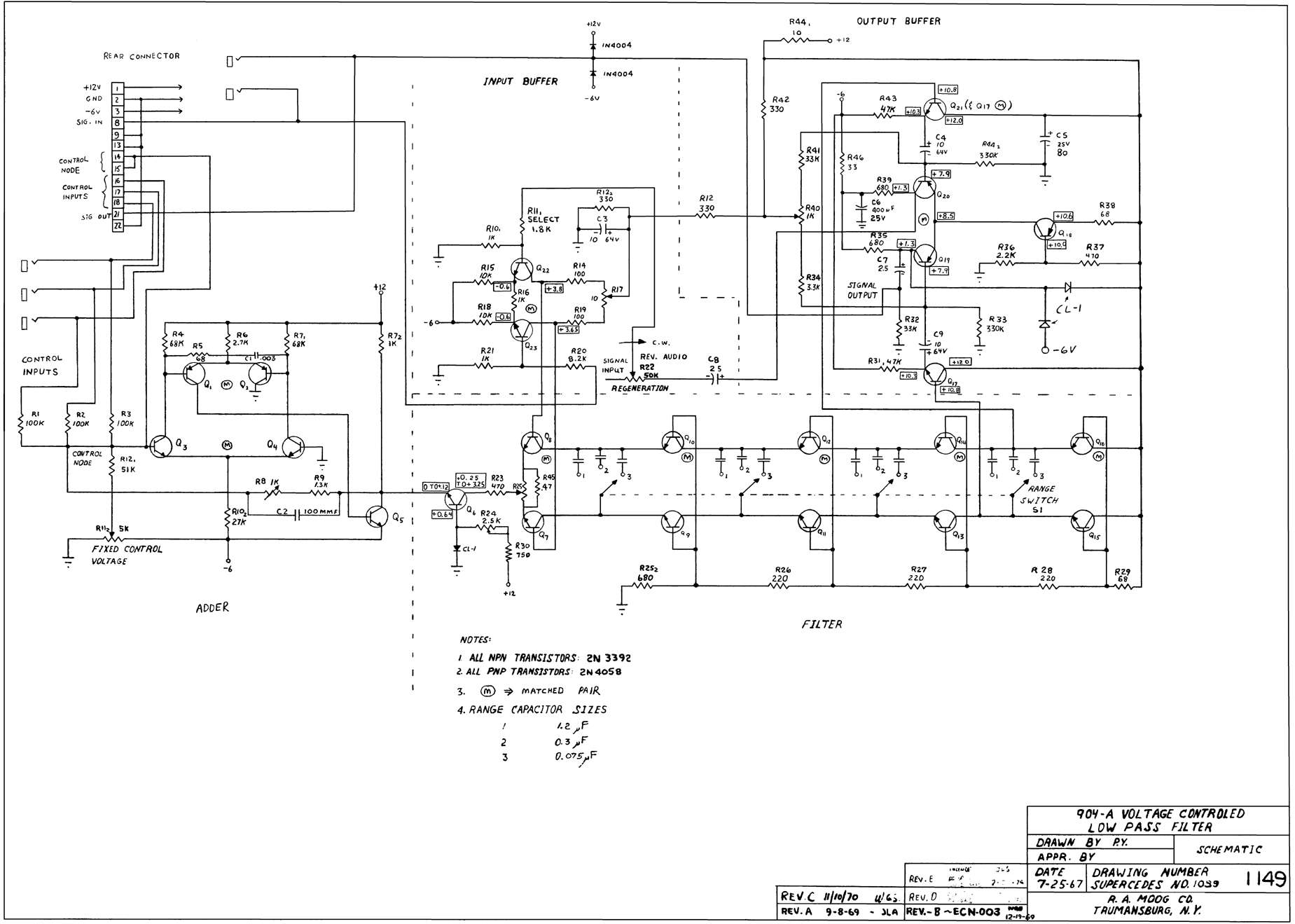

Den Filter zu verstimmen indem Du falsche Kondensatoren einbaust, halte ich auch nicht für so prickelnd.
Um deine Theorie zu festigen, selbst Moog hat es gewagt "falsche Kondensatoren " beim Modular einzubauen, sogar 3 verschiedene Werte, völlig Unmusikalisch..
aber dann einen Cutoff hinzugefügt, der das korrigieren kann :D
Beim Original Mini gibt es 0,1 uF oder 0,068 uF welches ist jetzt well temperded.. ;)
Da sehe ich schon die Idee für das Reissue MK2.. es wird in 2 verschiedenen Filter Tonlagen verkauft, Dark & Bright
Ganz nebenbei, ich belasse den Wert, will ja die Waldorf Eckfrequenz behalten, im SE-1x wo es genügend Platz hat, sehe ich eher einen Elma Stufenschalter.

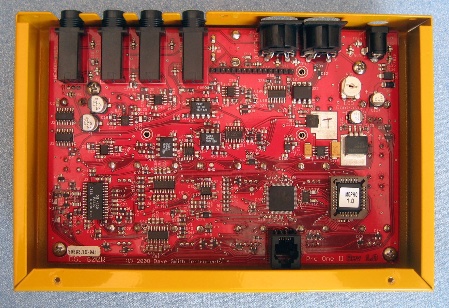

Interessanter Ansatz, ich habe mal darüber nachgedacht den Filter im Mopho zu modden oder einen zweiten zum umschalten einzubauen. Grenzt Du mit den Kondensatoren den Frequenzbereich ein so das auf Poti Nullstellung noch etwas hörbar ist? Es wäre echt super wenn du etwas genauer auf die Wirkung und die Schaltung eingehen könntest. Für mich als quasi Einsteiger wäre das eine große Hilfe.
  • #46

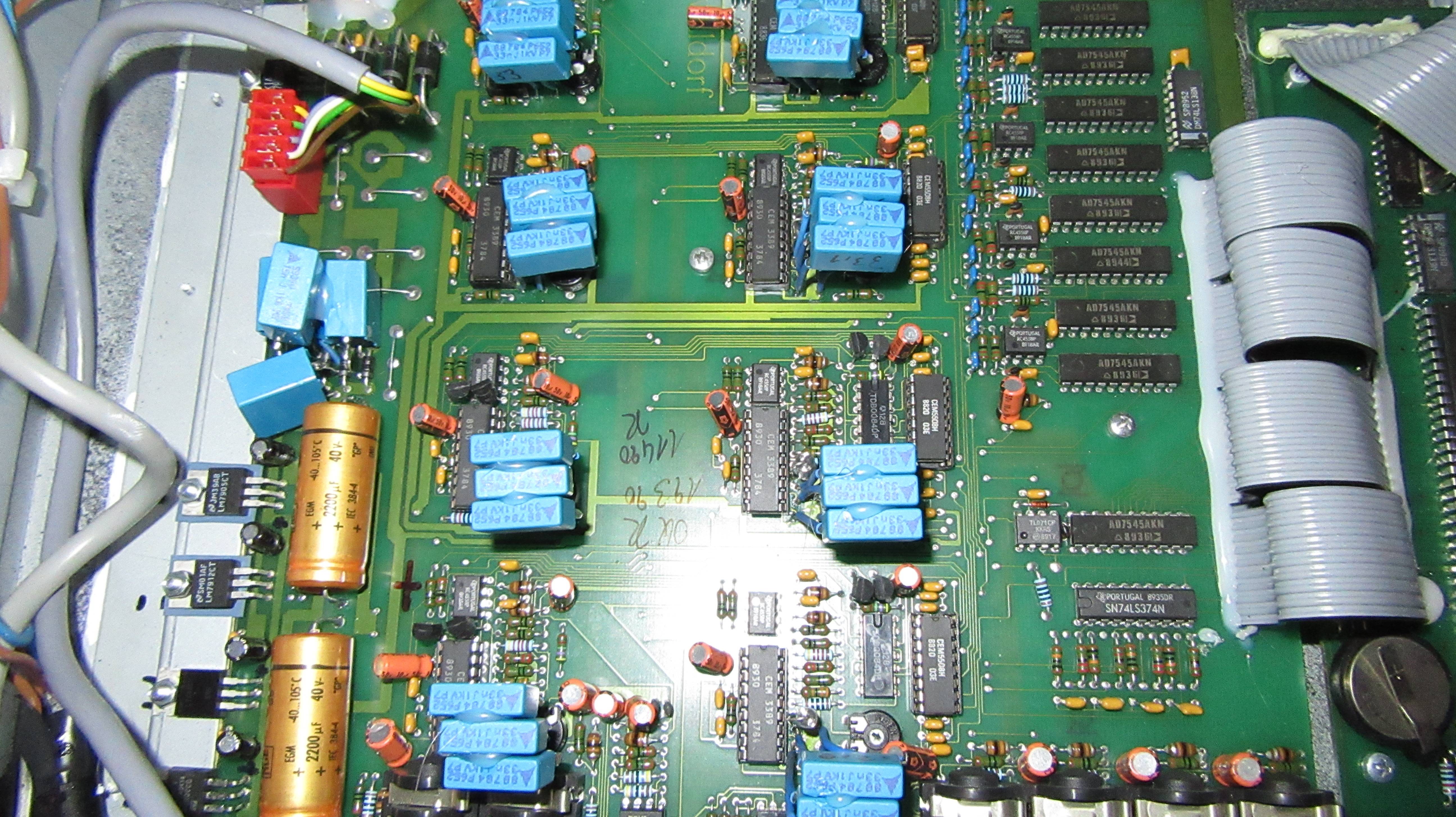

Denn Frequenzgang beeinflusst es nicht außer das der Bass tiefer geht, Eckfrequenz des Filter bleibt gleich, Resonanz kommt ein bisschen früher, und das Filter fährt schöner ( harmonischer) in die Sättigung.
Haupteffekt ist, das der Signalverlust beim Filter bedeutend geringer ist, man kann viel tiefer Bass spielen, mit mehr Druck, ohne das der Sound wie üblich ausdünnt.
Ich habe das nach dem Umbaue zur Sicherheit mit einem "normalem" Jupiter 8 verglichen... Tag und Nacht
Cuttoff Contest Voyager und Custom MS404.. ist mindestens eine Oktave unterschied, Voyager wird mal schnell ruhig.
Hier beim Jupiter 8 gut zu hören im letzten Drittel, lade das Flac herunter.

Mopho ist halt SMD mühsam.. aber das Standart IC das es schon seit Matrixen gibt.
Ist das selbe IC wie der cem 3396 https://www.google.ch/url?sa=t&rct=j&q=&esrc=s&source=web&cd=1&ved=0ahUKEwiXuJ3Rw5jVAhUDVxoKHQzxB-0QFggoMAA&url=http://www.cedos.com/datasheets/cem3396pdf.pdf&usg=AFQjCNHTHS6vbrKDv4gIgtq2pj_uhLvxzQ&cad=rja

Hier als Inspiration Microwelle 1 nur die 33nF in MKP 1KV... sollte das mal ändern.
Filter ist der cem 3389 die selben Werte wie beim Mopho, nur THT... der Vorteil.

Stark! Danke für die Infos. Mit dem SMD Gefriemel durfte ich mich schon anfreunden als ich den Kondensator zum glätten der Spannungsversorgung eingelötet habe. Ich werde mir mal so eine Lampe mit Lupe und ne SMD Lötspitze kaufen.
