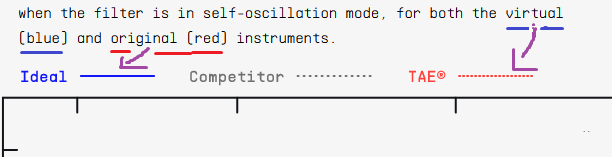

Wie "modelt" eigentlich Softube seine ganzen Analog Emus (Zener Bender, Mike E und viele mehr...)
Oder wie macht es Universal Audio mit ihrer UAD und Spark Plattform...
es ist interessant, dass da einem das niemnd sagt, was? also wenn ich etwas erfinde, dann bin ich auch in der lage, es zu erklären, und es wäre doch ein super verkaufsargument.
in der werbung beschränkt man sich hingegen auf abkürzungen mit trademark symbol und statt einer erklärung gibt es buzzwords.
jemand *hust* hat mal vor langer zeit ein plug-in rausgebracht, vom dem er behauptet hat, er hätte seine 20 jährige erfahrung als audio ingenieur da reingesteckt um ein neues verfahren zu erfinden. wenn man es sich dann anschaut dann besteht der kern aus 2 seriellen IIR, die man in der lautstärke gegeneinander mischen kann. dazu hat er keine 5 minuten gebraucht.
M.i.a.u.: robworld und Kevinside
Vielleicht wollen sie Dir das gar nicht erklären, obwohl sie es könnten. Vielleicht würde Dich auch ein Teil der Antwort verunsichern.
Zumindest das mit den 20 Jahren und den fünf Minuten ist kein logischer Widerspruch.

das ist richtig. der widerspruch liegt eher darin die dinge genau so zu machen wie alle anderen auch und dann zu behaupten, dass es etwas vollkommen neues sei, wofür man angeblich 20 jahren studieren musste.
denn von den anderen hat ja die hälfte nicht studiert oder viel weniger erfahrung und sie bekommen es trotzdem hin.
gut, klar: im direkten vergleich zu roger nichols ist dieses beispiel hier fast noch seriös. :)
es gibt auch nix dagegen zu sagen, dass jemand seine geheimnisse nicht lüften will - und war auch dann, wenn das geheimnis "0815" oder "eingekauft" lautet.
aber warum es dann als "bahnbrechende erfindung unseres hauses" oder "ABC secret modelling technologie" bewerben?
kennen solche leute ghidra oder hopper nicht?

das ist schon bitter. das verkauft jemand etwas, und dann ist er noch nicht mal in der lage zu erklären was das eigentlich ist und wann und wozu man es einsetzen soll.
das thema "phaselinear filter" kann man bei bedarf in einem halben satz abhandeln und es ist wahrlich keine raketenwissenschaft.
das setzt aber natürlich voraus, dass ich das selbst recherchiert und ausprobiert habe, und nicht nur code von irgendeiner webseite abschreibe.
Arturia How do we do it ?
dort ist es zum beispiel vernünftig erklärt und dieser text (der unten) beantwortet die frage des TE so gut sowas eben geht.
trotz der ganzen buzzwords und so... wird hier die verwendete verfahrensweise verständlich und zutreffend dargestellt.
das geht nämlich wenn man will - und Arturia gehört offenbar zu denen, die wollen.
(wobei ich das lob ein bischen einschränken muss nachdem ich mir gerade die "oscillator" sektion durchgelesen habe. dort wird behauptet, "herkömmliche" plug-ins würde samples benutzen anstatt den oscillator frei laufen zu lassen, und diese "herkömmlichen" synthesizer hättes aliasing und nur arturia nicht. das ist natürlich bs.)
