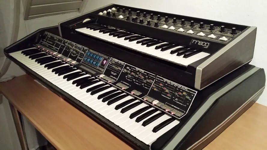

    Ich habe mal ein bisschen auf dem Polymoog rumgeklimpert:

  8. So muss das....! Hehe.... :nihao: :phat:
    Gelungene Kombi... Was ich allerdings nie verstanden habe, warum der Multi nicht wirklich perfekt von den Maßen her paßt... steht etwas über.
    Soundmäßig aber ne schöne Sache zusammen... SAGA hat vor allem immer nen perfekten Sound aus dem Teil bekommen. Die kannten die Sweet-Spots genau.

  14. Schade nur, dass er so anfällig ist.
    Der Polymoog stand früher bei mir auch schon immer ganz oben auf der Haben-Will-Liste, aber Rudi L. hat mir angedroht die Freundschaft zu kündigen, wenn ich mit so einem Teil ankommen sollte..... :mad:
  15. intercorni
    intercorni |||||||||
    Im Polymoog sind eine Menge Steckverbindungen, die mitunter über die Jahre Kontaktprobleme bekommen können.
    Und die Polycom ICs verrotten leider chemisch, die fallen leider ziemlich oft aus.
    Mein Servicetechniker will den IC aber clonen und dann könnte man alle Polycom Boards eigentlich rausschmeißen.
    Na mal sehen was das noch wird.

    Die tausend Steckvervindungen sitzen eigentlich sehr stramm, nur über die Jahre oxidieren sie halt wenn man sie nicht bewegt.
    Hin und wieder ein paar mal vorsichtig !!! rausziehen und wieder hineinstecken, dann gehts. Die Königlösung ist natürlich alle Pinstecker in goldene auszutauschen, mega Arbeit.
    Bei den Polycom Cards ist es eigentlich genauso, nur sitzen die überhaupt nicht stramm in ihren Sockeln, sondern sehr wackelig.
    Ich selbst habe meine alle einfach herausgenommen und die Kontakstellen mit nichtaggressievem Spray und Wattepellets abgerieben. Seitdem habe ich keine Probleme mehr.
    Aber ich bewege ihn ja auch nicht von der Stelle. Alte Polymoog Krankheit, .....
    Die immer wieder kaputtgehenden LEDs kann man auch auch problemlos erhalten, aber Vorsicht, oft sind sie auch nur wegen fehlendem Kontakt erloschen.....
    Wenn ich richtig informiert bin, dann sind es außer den Polycom cards auch die TOS chips (oder Clone), von denen man sich unbedingt einen kleinen Vorat anlegen sollte.
    Dem Kollegen der oben den Ribbonn Controller angesprochen hat, emphehle ich unbediegt VORSICHTIG das Teil auseinanderzunehemen, und die Wanzen, Flöhe und Kakerlaken mit allem drum und dran zu entfernen.
    Alle Teile seht sorgfältig und GRÜNDLICH auch mit dem Deoxidationsspray sauber machen, dann ist dat Dingens eigentlich wie neu, wenn man vorher nicht draufherumgehauen hat.
    Und wenn Heinz in Monaten oder Jahren endlich wieder mal mehr Zeit hat, dann haben wir ein ganz außergewöhnliches Upgrading für diese Madonna geplant........mehr verrat ich erst mal nicht.

    Der sieht zwar von den Tasten her übel aus ist aber wenns nur die bushings sind nix besonderes. Habe letzte Woche erst bei meinem Mini ein bushing getauscht, null Problemo.
    Defekter Poly : Wert zw 750,- und 1200,-
    Der andere ist ein Träumer und sucht sich seinen Deppen.........

    Hast Du die weißen Zahlen auf den patch buttons erneurn lassen oder sind die noch original ?
    Obwohl ich meinen Poly in dreißig Jahren kaum benutzt hatte, sind sie teilweise schon recht abgenutzt.
  26. intercorni
    Nee alles Original, und auch der Ribbon, auch wenn er nicht mehr so dolle aussieht, funktioniert noch tadellos.
