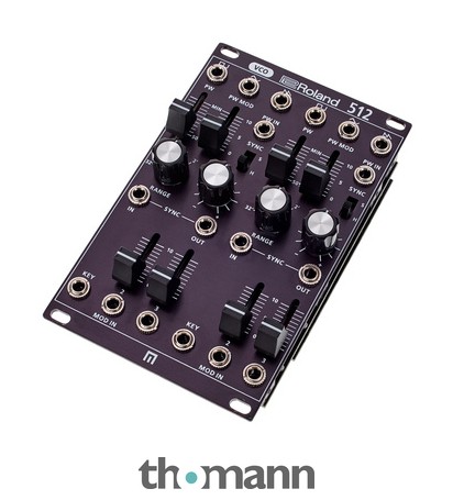

Mit meinem Döpfer wirds wohl auch gehen. Ich frage mich gerade ob diese im Doppelpack zu meinen
Döpfer passen!? Nicht nicht billig, aber ein bßchen Roland hätt ich schon gerne im Rack.
  • #78
Da würde ich mir rein aus Neugier wie der Klangunterschied ist dieses Doppelpack dazubestellen (wenn's bald erhältlich ist)
um zu vergleichen wie der Sound ist.
Wenn er so gut klingt wie er aussieht wäre das ne Alternative..
Leider kein Dreieck und Sinus , aber 3 regelbare Mod ins plus pulsewave in.
Aha , der Roland hat auch kein Sinus und Dreieck....tja , sind halt so abgespeckt Doppelpackdinger...macht aber eigentlich nichts. Habe ja
noch meine Döpfer Vco's für solchen schnick schnack :cool:
Was beim Roland 512 wohl die key Buchse bedeuted??

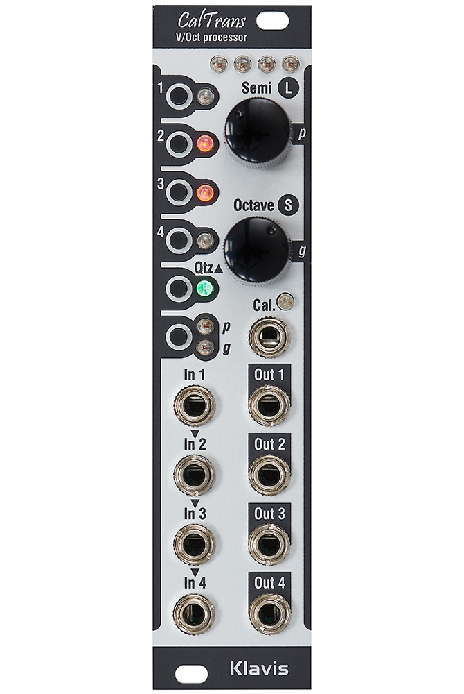

weil´s hier reinpasst:
für euro gibts den klavis "Cal trans".
Damit kann man bei 4 einzelnen VCOs deren stimm-abweichung ausgleichen,
indem man den Caltrans quasi auf deren abweichungskurve angleicht.
"Caltrans" mappt dann also ein korrektes 1V/oct Pitch signal passend auf den VCO um.
könnte für Leute die (mal nebenbei) polyphon gehen wollen interessant sein.
hab bisher nichts negatives zum Modul gelesen. Scheint zu funzen

@siebenachtel
Das Modul syncronisiert die 4 Vco's also so gesehen !? :dunno:
irgendwie reitzt mich es ja gerade, daß es Stimmabweichungen gibt. Ich mag das. Ich denke daß es dadurch
einen sehr unberechneten pulsierenden Sound gibt. Gerade deshalb reitzt mich eigentlich das duophone via Modular.
Trotzdem ist das ein guter Tip, und vieleicht ist es auch besser wenn man die Kurven angleichen läßt durch einen Cal trans.
Ich muß erstmal hören wie es klingt, wenn ich es so mache wie ich es mir gedacht habe. Dazu muß ich aber erst mal 2 passende Vco's kaufen.

LOL macht nicht wirklich Sinn ^^ Allerdings würden sich da ein paar "Cal trans"Module auf jeden Fall lohnen!

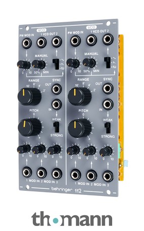

falls du 2 stimmen mit je 2 VCOS machen willst,
würde ich eh mal schauen ob du nicht schon 2x2 (unterschiedliche) VCOs schon hast.

hier der link btw. ......das dingens macht auch einfach nur sinn wenn man nicht alles neu und penibelst neu-kalibrieren will ;)
seh ich auch so wie viele Leute: 2 stimming zu gehen ist schon ganz was anderes als nur 1 stimme.
Darüber wirds etwas.......ressourcenfressend.
Cal trans sollte dann auch dazu dienen können um mal schnell alles im pitch zu switchen, iirc.

Also wirklich ein sehr sehr guter Tip von dir!! Danke, ich muß eigentlich gar nicht mehr viel nachdenken.
Habe es eben gerade durchgelesen. Das Ding ist devinitiv nützlich und steht auf meiner Liste.

Ich habe jetzt von einem Kumpel einen Tip bekommen, und zwar meint er daß mein Vorhaben mit meinem derzeitigem Midiinterface (Doepfer A-190-4) nicht gelingen wird.
Er empfiehlt mir das hier zu kaufen. Ich will es mal erwähnen und muß da erstmal schmöckern und begreifen die nächste Zeit..Was meint ihr dazu? Unisono geht mit dem Teil dann auch wie ich lese. :dunno:
