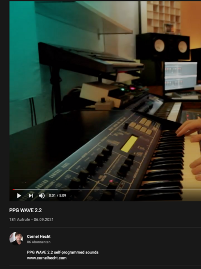

PPG WAVE 2.2
Es ist immer wieder beeindruckend, wie anders die Wavetables beim PPG Wave im Vergleich zum Waldorf Microwave klingen. Entweder hat Palm bei ASIC was anders gemacht oder es liegt im Bereich der Wandler und dort verbauter Anti-Alias Filter. Mal sehen und hören, wie das Behringer hinbringt.
