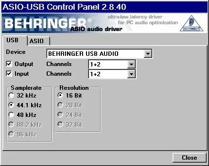

Es nervt aber immer noch, dass am Digitalausgang nicht automatisch das ankommt, was am analogen Eingang reingeht,
Weiß jemand ob es möglich ist in Cubase (SX2) zwei verschiedenen Audio-Interfaces zu verwenden?
Dann könnte ich das USB-Audiointerface des Mischpults (Xenyx 1622USB) ja als Eingang verwenden was dann wiederum über den digital Out des UCA 222 ausgegeben werden könnte.
Eines der Probleme scheint aber zu sein, dass die beiden Audio-Interfaces denselben Namen haben, man sie also nicht getrennt voneinander konfigurieren kann.
Es gibt ein Control Panel, da lässt sich in der Dropdown-List das jeweilige Interface auswählen und theoretisch auch einstellen, ob Ein- und Ausgangsskanäle aktiviert werden sollen oder nur Ein- oder Ausgang.
Theoretisch, denn praktisch werden diese Einstellungen nicht übernommen.

Weiß jemand also vllt. von einem anderen Treiber für das Xenyx 1622USB?

Mit ASIO4ALL lassen sich die Dinger kombinieren, aber wenn sie keine eindeutigen Namen haben, könnte sich die Reihenfolge jedesmal ändern.
  • #57
Hab's gerade mit ASIO4ALL probiert, funktioniert aber auch damit nicht.
Hach, es wäre echt schön wenn die Hersteller zur Abwechslung mal was richtig machen könnten, dann könnte man sich den riesigen Aufwand sparen.

Ok, ich will's nicht verschreien aber möglicherweise hab ich eine Lösung gefunden:
Das ganze nennt sich ASIO Link Pro und wird als virtuelles Audio-Device im Gerätemanager installiert.
Danach kann man in Cubase den mitgelieferten ASIO-Treiber auswählen und routet dann im dazugehörigen Control Panel den Eingang zum Ausgang.
Das ganze scheint zu funktionieren, der treiber wird automatisch mit Cubase gestartet und es funktioniert dann alles so wie's soll.
Hoffentlich.
Bisher schon aber bei solchen generischen Workarounds kann man sich ja nicht wirklich sicher sein ob das ganze auch stabil läuft.
