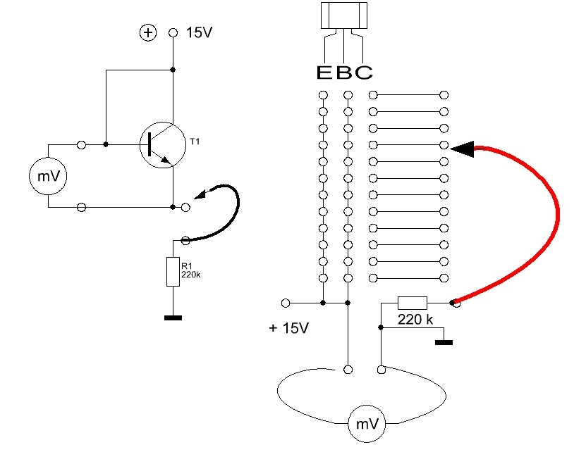

Weil mir momentan ein passendes Messgerät fehlt habe ich nicht die Möglichkeit Transistorpärchen zu ermitteln.
Die beiden BC547C Transistoren die in dem Filter verbaut sind sind bei mir leider keine ermittelten Pärchen.
Ist das vielleicht der Grund?
M.
Das heißt also Du hast gar kein Messgerät? Du benötigst nur eines der 5 Euro-Klasse. Es sind keine speziellen Instrumente nötig.

Aber es ist eine Spezielle Schaltung nötig um die werte mit einem einfachen Multimeter ermitteln zu können oder liege ich da falsch?

Hallo
zunächst zur speziellen Schaltung, die besteht aus 1 Widerstand, dürfte kein Problem sein. Hier im Forum gab es auch schon den Tipp auf einer Lochraster-Platine 3 nebeneinander liegende Buchsenleisten zu montieren. Man kann man in aller Ruhe gleich mehrere Transistoren dort einstecken und ein paar Minuten warten bis alle auch die gleiche Temperatur haben.
