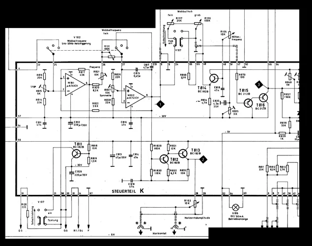

In einem Wobbelmessplatz von Nordmende befindet sich ein Sägezahngenerator.
Eigentlich...
Dieser macht aber leider nur Dreieck.
Am Ausgang von OPV 1 ist ein sauberes symmetrisches Rechteck sichtbar.
Der Lageregler R815 bewirkt nichts, das Rechteck bleibt symmetrisch.
Mit dem Regler R827 könnte ich theoretisch die Symmetrie des Dreiecksignals zum Sägezahn ändern.
Das geht nur in minimalen Grenzen. D.h. die Flanken das Signals kippen nur ganz leicht in die eine oder andere Richtung.
Die Betriebsspannung ist ok. Die Widerstände ringsherum sind auch ok.
741er OPVs musste ich erst bestellen, falls wirklich einer defekt sein sollte?!
Die Frequenzen stimmen und lassen sich auch problemlos einstellen.
Jemand ne Idee?
