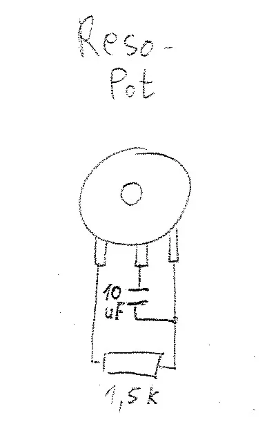

Hab ein Problem mit meinem Steiner VCF. Wenn ich den Resonanz Regler drehe höre ich seltsame Geräusche wie ein kratzen schleifen. Und kurz vor Vollausschlag ein sehr hohen Pfeifton.
Jemand eine Idee was das sein könnte?

Ohne jetzt die Schaltung zu kennen, habe ich mal eine kleine Skizze aufgrund des Posts im em-Forum gemacht: ... zusätzlich zur restlichen Schaltung. So versteh ich das jedenfalls. Den Kondensator wohl vom Schleifer nach "Uhrzeigersinn" - vermute er meint damit von Schleifer zum Kontakt der auf der Seite von "volle Resonanz" liegt.
Der Kondensator alleine bringt wohl 10dB niedrigeres Noise, der Widerstand dazu nochmal 2dB.
Außerdem sagt er, dass er den 2.2k Widerstand (R4) von Ground zum Emitter des 2n2222 verringert hat bzw. dort einen Poti eingebaut hat (das soll aber wohl schon ne gängige Mod zur Änderung des Resonanzverhaltens sein).
mfG Bruce

Perfekt Danke.
Ganz grob habe ich den Text schon verstanden nur die Einzelheiten halt nicht.
Werde ich mal bei nächster Gelegenheit testen.
Gruß Micha
Ich habe die CGS Variante gebaut. In der aktuellen Version ist da der Kondensator schon eingeplant. Das Kratzen wird durch den Kondensator jedoch nicht eliminiert, sondern, wie erwähnt, nur abgeschwächt.
Den Widerstand habe ich noch nicht ausprobiert. So wie ich das verstanden habe, ist das Kratzen von Build zu Build unterschiedlich ausgeprägt. Hat wohl auch mit dem Gain der verwendeten Transistoren zu tun.

Mir ist aufgefallen, dass die Klangfarbe, zumindest bei meiner Version, von der Lautstärke des Eingangssignals abhängt. Je lauter, desto fieser die Resonanz.
Mit dem erwähnten Trimmer oder einem sorgfältig ausgewählten festen Widerstand lässt sich das Teil ein wenig zähmen. Allerdings muss man das Resonanzpoti ein ganzes Stück zurückdrehen, wenn das Filter sich in Oszillation befindet und man da wieder raus will....

habe bei meinem noch ein Poti im Feedback-Loop drin, damit kann man den je nach Eingangssignal etwas zähmen ... muss aber den 100k lin durch nen 10k oder 22k lin ersetzen ...
Bei meinem sind auch noch die beiden Dioden über dem IC drin, die machen den Steiner teilweise etwas weniger böse ...... aber dafür gibts ja Kippschalter :)
