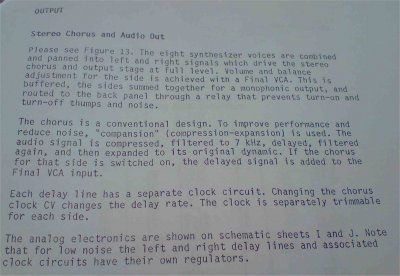

Nun ist das ja etwas komisch finde ich, ich kenne eigentlich nur chorusse die aus einem monosignal ein stereosignal machen, aber ist der choruschip hier beim prophet vs als dual mono ausgelegt?

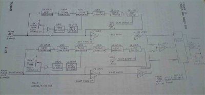

Der Chorus ist für beide Seiten getrennt. Die Eimerkettenchips können kaputtgehen, aber das einfach so anzunehmen ist relativ willkürlich - da hängt noch viel mehr Schaltung dran, die das eben so gut sein kann. (Siehe http://www.retrosynth.com/docs/pvs/pvs_service.pdf, PDF-Seite 11 ( main analog /chorus right ) )
Am sinnvollsten klapperst du das Signal der Reihe nach ab - irgendwo in der Schaltung versackt es ja.
U903 - Pin 7 Ausgang Kompressor
U902 - Pin 1 Ausgang Filter, Eingang der Eimerkette.
R950 (nicht die Masseseite) Ausgang der Eimerkatte
U915 - Pin 5 Ausgang Tiefpass, Eingang Expander
U916 - Pin 7 Ausgang Expander
U918 - Pin 9 Ausgang An/Ausschalter

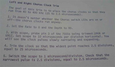

aus dem service manual ... den Schaltplan selbst hat Fetz bereits weiter oben gepostet
