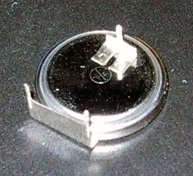

Hallo
Probleme mit dem Akkupuffer. Batterie ausgelötet & gg. neue Knopfzelle CR 2032 mit Halterung ersetzt :nihao: Mensch, war das eine Fummelei
Dateidownload folgt in 2. Thread :school:

Schlimmer war wie im anderen Post zu lesen der Upload der Daten. Über die Datenkassette hat das überhaupt nicht geklappt.
Dann über Bollich (Link funktioniert leider auch nicht mehr-es gab dort noch einen größeren Datensatz mit 4.6 MB statt der von uns verwendeten 3.8 MB Datei) mit Soundkartenanschluß zu Tape Enable.
Die *wav. Datei mit dem Threshold-Level war erst zu leise, dann gibt es eine Art Probe, hat auch nicht geklappt, beim Player & ca 3/4 Lautstärke hat das nach etlichem Probieren dann geklappt & die Daten sind wieder auf dem DW 8000 :selfhammer:
