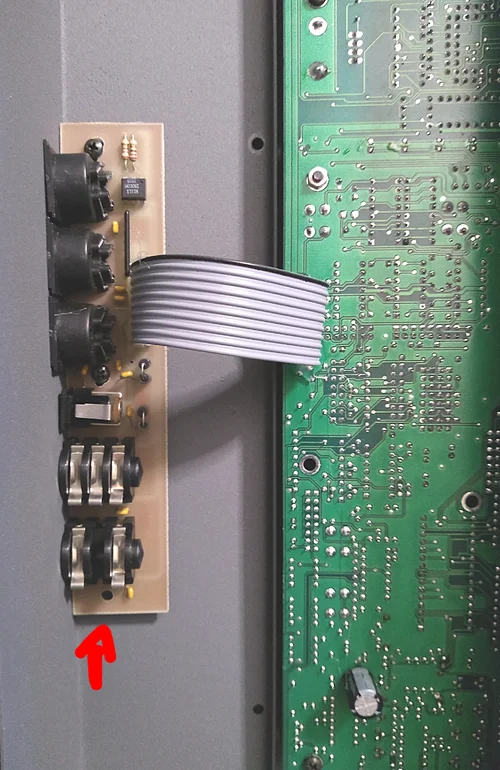

Ich habe gerade einen Pulse (Mk1) erstanden.
Überraschenderweise, möchte er MIDI nur über MIDI - Thru zu sich nehmen.
MIDI - Out funktioniert korrekt.
Leider fungiert MIDI - In nicht als Thru..
Woran mag's liegen? Kann man's beheben?

Vielleicht mal reinschauen und vergleichen mit (Bildern von) einem anderen Pulse?
*Edit
Auf Bildern scheint das ein seperates Board mit Flachbandkabel verbunden...hmmm..
War bei meinem Pulse auch so beschriftet. Merkwürdig.
*Edit
Ja, ist ein separates Board. Ist aber nicht manipuliert worden (würde ich sagen).
Sieht alles sehr sauber und einwandfrei aus (bin aber auch nur Laie).
Einzig, die Öffnung für die dritte Schraube (aussen, neben den Audio - Ausgängen) sitzt nicht über dem Gewinde, und war somit nie verschraubt.
Prinzipiell, soll' mich das alles nicht stören. Ist ja eigentlich kurios.. Aber es gibt halt kein MIDI - Thru.

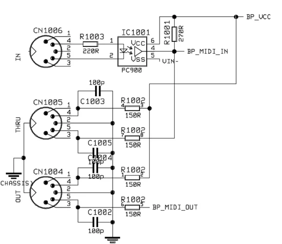

Hier ist der MIDI-Teil der Schaltung:
Man sieht, dass THRU auch auf BP_MIDI_IN geht, das ist eher non standard rein passiv gelöst. Offenbar ist der PC900 hops.
Habe ich mich zu weit rausgelehnt?
@swissdoc die Frage: Ich bin von der Schaltung ausgegangen. Wenn die realisiert wäre im Pulse, würde meine Behauptung dann stimmen? Falls nicht, müssten die beiden Inverter U1 und U2 ja "bidirektional" betrieben werden können und dann könnte THRU immer auch als IN genutzt werden, auch ohne Defekt (ausser bei der Lesefähigkeit). Nicht in der Lage bin ich abzuschätzen was die Konsequenzen sein können, an THRU, weil als IN "missbraucht", Spannung anzulegen (dito an OUT, wenn man mal ganz schlecht drauf ist). Verkraften die Schaltungen das? Müssen sie wohl; aber wie?
@AxelFH
Diese Schaltung aus den Specs nutzt Logikgatter als Treiber der LED im Optokoppler der Stromschleife. Das lässt sich natürlich nicht Rüchwärts betreiben. Im Pulse hat sich Waldorf aber offenbar etwas anderes ausgedacht, wo der PC900 direkt die LED im nächsten Device treibt. Dort kann man dann offenbar THRU als IN nutzen.
Ob ein gemäss der Schaltung aus den Midi-Specs verschalteter THRU eine IN Beschaltung aushält? Einfach mal ausprobieren. Ich denke mal ja.
