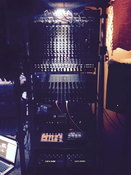

Moin die Damen und Herren,
nach einer langen Zeit in dem Familie und Beruf den Vorrang hatten, ist es mal wieder an der Zeit meinen 4qm Maschinenraum umzubauen. Loses Kabelgewirr und zuviel Gear verhageln mir die Lust am musizieren. Hier mit der Community teile ich gern meine Fortschritte und größeren und kleineren Problemchen in Form loser Postings. Vielleicht mag der Eine oder Andere darin Anregung finden.
Los gehts mit dem Urzustand von Anfang Oktober 2014:

Bevor ich jetzt anfing überhaupt ein Instrument zu bewegen oder ein Kabel neu zu verlegen, hab ich erst einmal recherchiert und mit einigen Leuten, die mehr Ahnung als ich haben gesprochen und mir folgendes notiert:

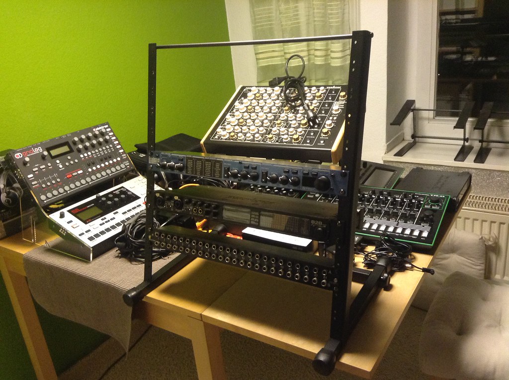

In das Rack kommen MX200, Neutrik Patchbay dadrunter Eventides und Biscuit.

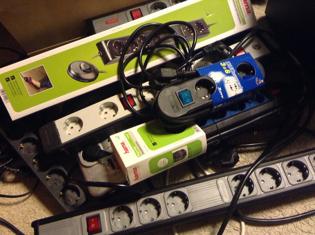

Stromleisten einheitlich, unterhalb vom Tisch anbringen und Kabelbinder einsetzen. Wo möglich Midi to USB einsetzen und Live als Zentrale aufsetzen.

Die Idee hinter ganzen ist es besseren, leichteren Zugriff auf alle notwendigen Instrumente zu erhalten, eine feste Verkabelung zu haben, weniger Kabel, weniger Geräte insgesamt und hübsch anzusehen soll das Ganz natürlich auch sein. Zudem für Jam Sessions sollen entweder Geräte doppelt besorgt, oder zumindestens die Netzteile/-kabel/Audio-/Midi-/USB-Kabel doppelt vorhanden sein, um schnell ein Gerät entfernen zu können und mit zum Jam nehmen zu können. Bislang artete das immer in Neuverkabelung aus, das soll vermieden werden.
Zudem sollte auch das Mackie rausfliegen, als virtuelles Mischpult soll das Motu 828 MK3 dienen und ein Neutrik Patchbay um die externen Effekte flexibel routen zu können.

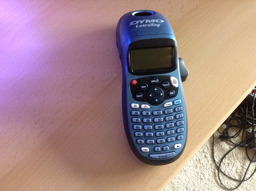

Was war das erste was ich mir geholt habe?
Genau, ein schönes Dymo Beschriftungsgerät von Staples für 30 Euro, um während des Auseinanderreissens alle Netzteile- und -kabel entsprechend zu beschriften. Nebenbei kann ich damit nachher auch das Neutrik beschriften.

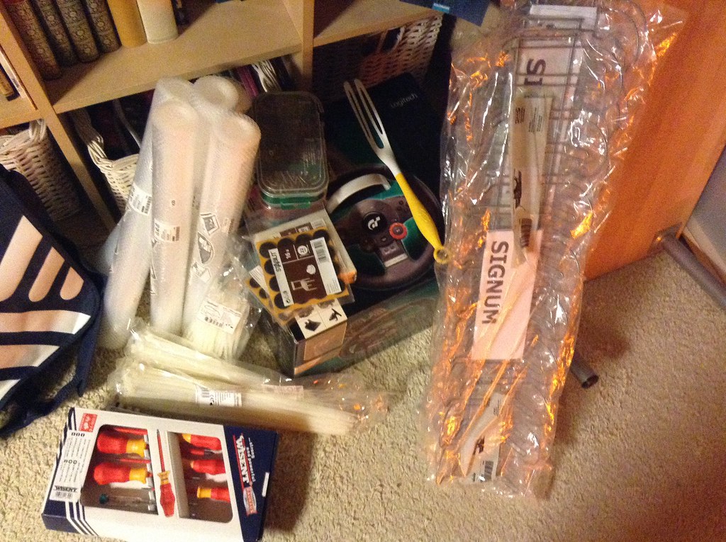

Um die Kabel unterm Tisch verschwinden zu lassen, hab ich Signum (Ikea Kabelhalter) und im Baumarkt Kabelbinder geholt. Und um die Geräte auf dem Tisch herumschieben zu können, Filzfüsse.

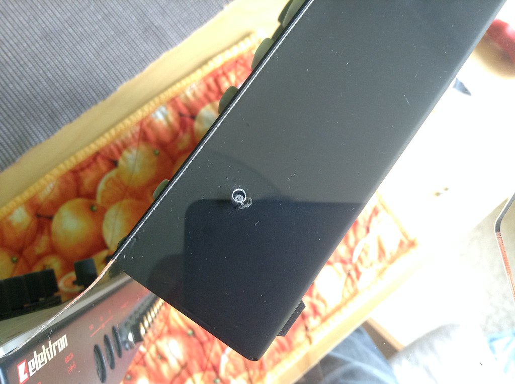

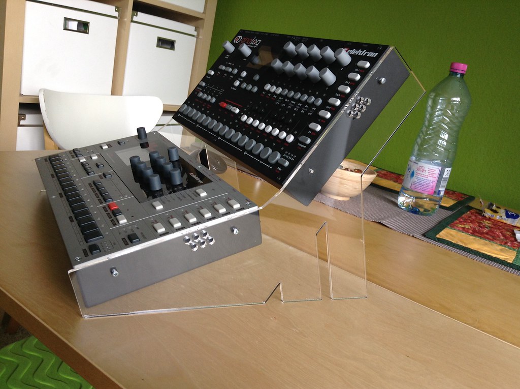

Für die beiden Elektrons hab ich einen Plexiglas Stand geschenkt bekommen (Danke Rob!)...beim Zusammenbau ist dann das Malheur passiert:

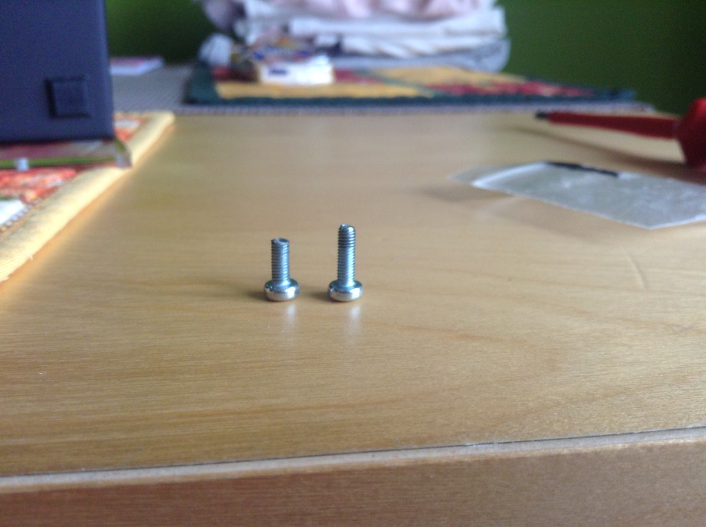

Eine der Rackschrauben ist abgebrochen...und steckt jetzt in der Windung vom A4...damnit!
Aber es scheint zu halten.

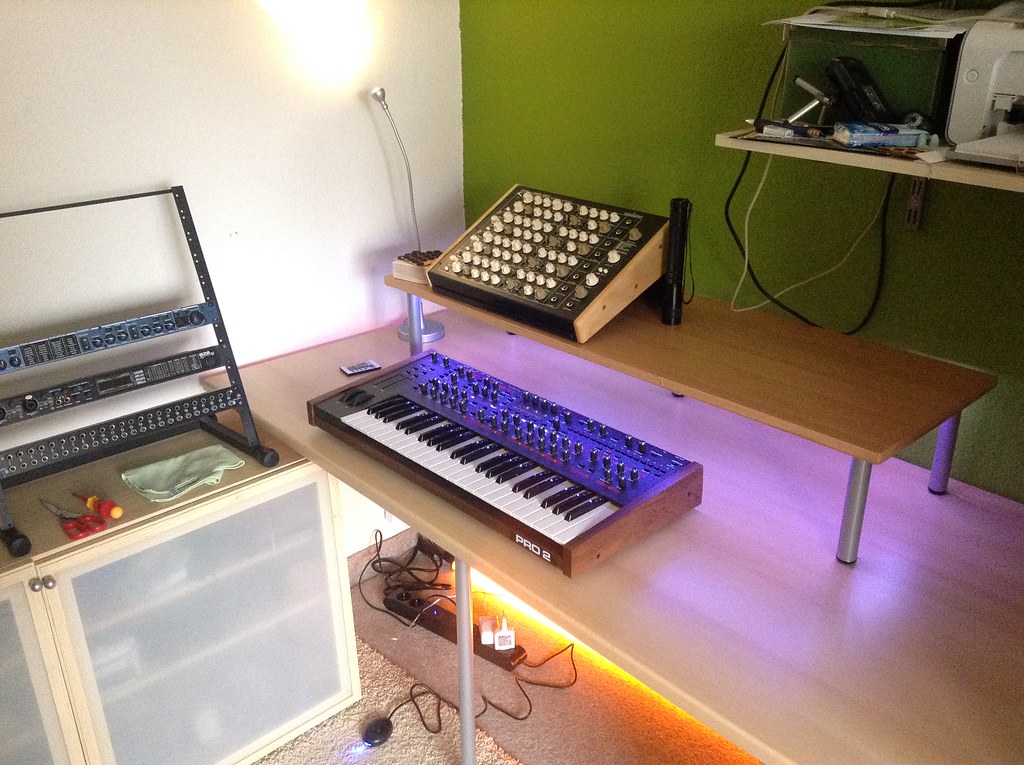

Der Tischaufsatz, unter dem der Pro2 geschoben werden kann, und auf dem der Perfourmer nachher stehen soll, habe ich schön mit D-C-Fix Folie beklebt (zum besseren Staubwischen...beim nackten Holz geht das sehr schlecht...) und mit einem im Baumarkt günstig erstandenen (15€) LED Strip versehen.
S...ein bißchen prollig, aber ich mags.
heiliger klabauter! wie geil ist das denn?
auf die idee bin ich noch gar nicht gekommen! sowas mach ich mir unter die böden der auf den doppeldeckerkeyboardständer oben liegenden keyboards. dann seh ich auch mal was auf den kisten da drunter. vielen dank für die inspiration!

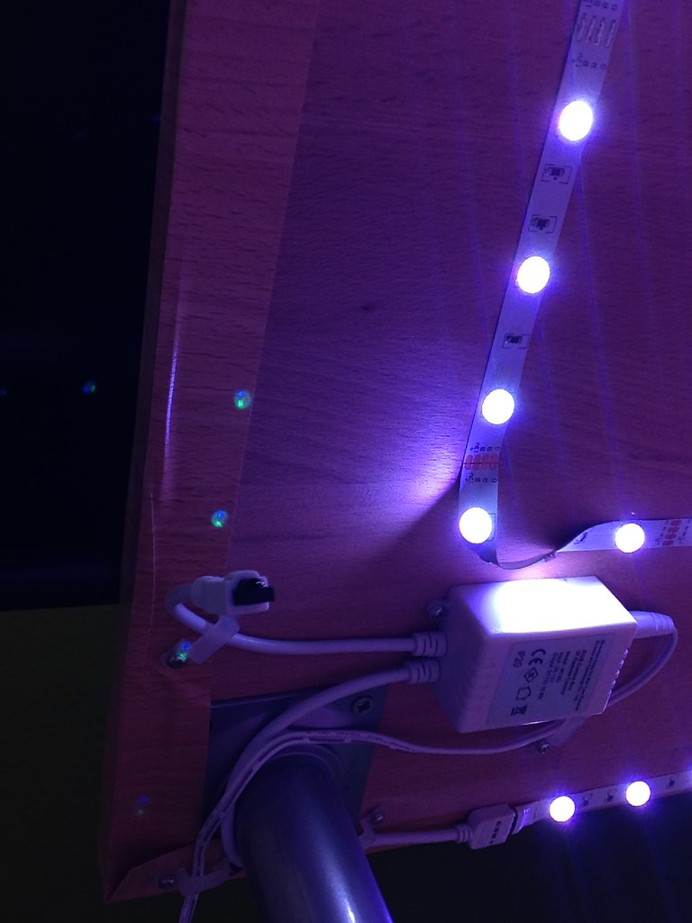

Hey pulsn, cooler Move mit Deinem neuen Studio. Mache gerade ähnliches in abgespeckter Form - alles wird neu verkabelt (Patchbay), Keys ein wenig neu ausgerichtet...
Bin gespannt, wie es weiter geht :supi:
Re: pulsn - machinenraum 14
Danke, danke! Die ganz Abgebrühten kleben sich den LED Strip dann direkt unter die Synths... :agent:

Beim A4 würde ich mittelfristig die Schraube vorsichtig aufbohren oder jemanden fragen, der schon mal Schrauben aufgebohrt hat - ist kein Hexenwerk mit dem richtigen Werkzeug. Dann eine neue einsetzen.
Es gibt auch Linksschneidende Bohrer mit denen man ganz gut kleine schrauben wieder ausbohren kann, man muss nur aufpassen das man mittig in der Bohrung bleibt ohne das Gewinde zu zerfräsen (würde nach einem Schraubenabbruch trozdem nochmal Nachschneiden das Gewinde, sicher is sicher).
Zurnot kann man auch einen Körnerpunkt exzentrisch auf die Abbruchstelle setzen. Auf diesen Körnerpunkt den Körner schräg in "rausschraubrichtung" ansetzen, mit kleinem hammer leicht auf schrägen körner dengeln um somit zu versuchen die schraube zu drehen. is bei so kleinen Schrauben immer recht fummelig.
Man könnte den A4 auch öffnen und von innen an die Schraube ran kommen. ist sicher einfacher und hinterlässt auch keine Spuren!
Ja, könnte man alles machen, mit dem richtigen Werkzeug. Die M3 sind leider allerwinzigst und solange ich noch Garantie habe auf den A4, schraub ich erstmal nicht dran rum.

ich sehe gerade dein rack ist angewinkelt.. dann sind die trays leider nicht so optimal. :?
