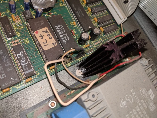

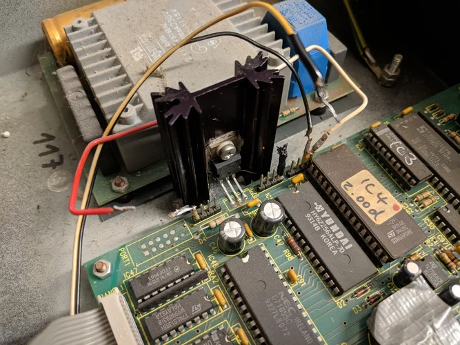

Ist der LM317 das Teil hier mit dem Kühlkörper?
Ich hab nämlich die Spannungen auf der Platine gemessen und da hab ich mal 7 VDC und mal 0.3 VDC - scheint mir viel zu wenig zu sein.

Ist der LM317 das Teil hier mit dem Kühlkörper? Ich hab nämlich die Spannungen auf der Platine gemessen und da hab ich mal 7 VDC und mal 0.3 VDC - scheint mir viel zu wenig zu sein. Hat jemand die Schaltpläne für dieses Geräte?
Das kann sehr gut sein, daß sich der 317er auf dem Kühlkörper befindet - leider habe ich keine Unterlagen zu dem Gerät, um das sicher sagen zu können. Und die von Dir gemessenen Spannungen scheinen mir auch nicht in Ordnung zu sein - kommt aber auch immer drauf an, wie & wo Du genau gemessen hast...
Danke fürs Feedback...
Ich hab auf der Platine gemessen, da wo die Kabel vom vermeintlichen LM317 gelötet sind: GND, VCC, 9V (bei diesem hab ich 7V gemessen)...

Zieh mal das VCC und das rote Kabel, die von rechts kommen, ab. Dann miss zwischen den beiden Kabeln und GND. Mach bitte Bilder von der Trafo-Platine und von dem Spannungsregler. Also den Kühlkörper und das Drumherum von links, so dass man was sieht.
Hi swissdoc - here I am! :)
Also, hab die von dir genannten Kabel von der Platine getrennt und gemessen.
Zwischen rot und GND = 15 VDC
Zwischen weiss und GND = 0 VDC
Bilder im Anhang (hoffe man sieht, das was du wolltest).
Auf dem 2. Bild Deines letzten Posts sieht man, daß es sich auf dem Kühlkörper um einen 78S05 Spannungsregler (also um einen 5V Festspannungsregler) handelt - nicht um einen LM317!

So halbwegs :) Nun das rote wieder anlöten (abziehen hätte gereicht) und zwischen GND und VCC messen. Sollten 5 V sein.

Ja. Im Bild der Reihe nach von links: 1 = Eingangsspannung (in diesem Fall 15 Volt) 2 = Masse/Gnd 3 = Ausgangsspannung - sollte hier also ca. +5 Volt betragen.

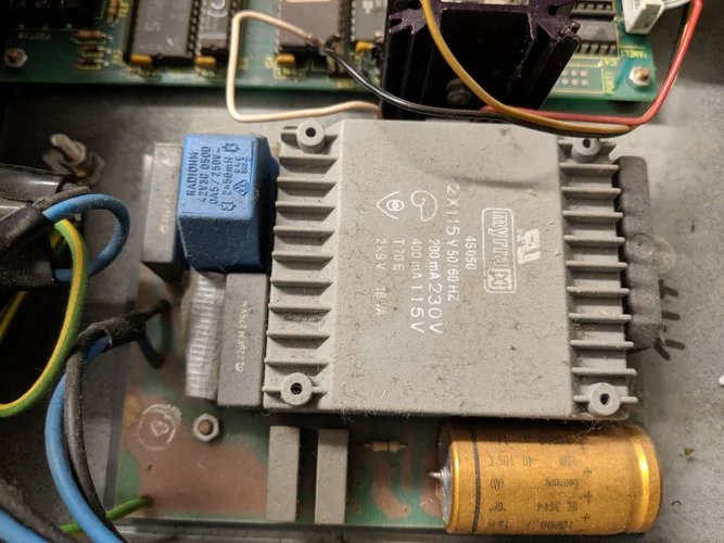

So, hab das rote Kabel wieder angelötet und zwischen GND und VCC gemessen --> 0.67 V
L78S05 kaputt?

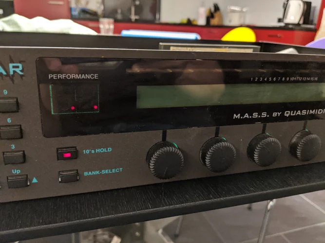

BTW... in diesem Zustand (also rotes Kabel wieder angelötet) leuchten die LEDs zumindest (aber nicht das Display). Siehe Bilder im Anhang.

Hi Leute... wer es haben möchte darf sich gerne bei mir mit PN melden - das Ding läuft nicht (hab den L7805 ersetzt, hat nix gebracht).
