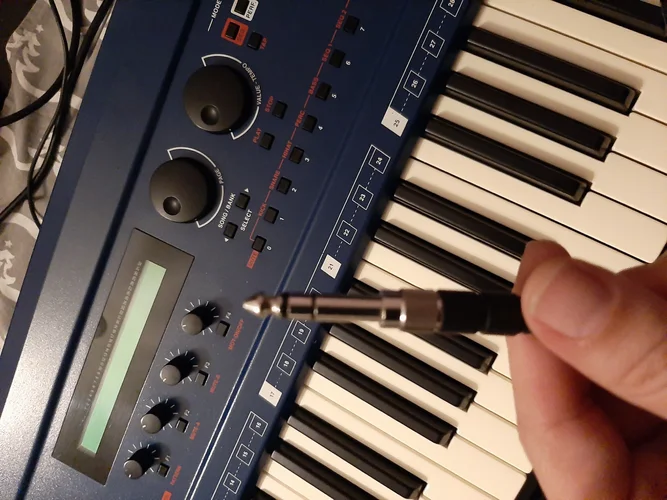

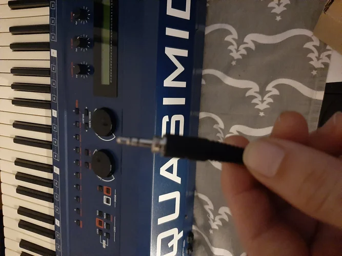

Hallo,
Hab einen Quasimidi Raven Max gekauft. Habe bitte 2 bis 3 Fragen dazu. Anmerkung: Als er mit der Post kam klapperte etwas drin wie ein kleiner Kieselstein im Raven.
1. Hat der wirklich so ein Grundrauschen , das Rauschen ist konstant und ändert sich nicht beim lauter oder leiser drehen ( über Kopfhörer)
2. Er brummt etwas, aber denke das ist normal bei den alten Geräten (?)
3. Der Kopfhörereingang hab 6,3 Verlängerung dran geschraubt, bei einigen Sounds muss ich den zur Hälfte raus ziehen und dann höre ich den Sound laut. Wenn er ganz drin steckt ganz leise. Ist es weil es die heutigen Stecker damals so in der Form gar nicht gab?
Vielen Dank für Antworten im vorraus .
Geht Kopfhörer wenn man es direkt am Gerät einsteckt, am Kopfhörerausgang? (normaler Stereokopfhörer, Stereostecker hat nur 2 schwarze Ringe)
Wird die Verlängerung sein das Probleme macht. Adapter und Co. meist keine gute Verbindungen. Möglichst direkte Verbindungen verwenden.

Moin.. Manche Kopfhörer haben einen kleinen Stecker mit Gewinde, da brauchst Du einen speziellen Adapter auf normale Klinke zum Schrauben. Beim Sennheiser HD-25 ist das z.B. auch so.. Könnte es sein dass Du vllt einen falschen Adapter verwendest? Auf dem Bild sieht es so aus als hätte Dein Kopfhörer auch so ein Gewinde.. ein normaler (Steck-)Adapter passt da nicht. Richtiger Kontakt ist dann auch mehr Zufall..
Ron12
Ja ist mit Gewinde. Und der Adapter ist zum Schrauben. Sollte also passen. Hab auc mit dem anderen Kopfhörer und einem Steckadapter auf 6,3 probiert. Ist genau so. Ist auch nicht bei allen Sounds so. Bei einigen Sounds geht es auch wenn er ganz drin steckt :) das ist ja das kuriose. :)
Es kann auch gut sein, dass die Buchse vom Kopfhörerausgang 'ne gebrochene/ausgefrickelte Lötstelle aufweist. Entweder Lötkolben mal mit Zinn an die Kontakte halten oder Buchse tauschen. 🤔

Hab ich gemacht Factory Reset. Das kratzen kam teilweise von Stromkabel hab ich fest gestellt. Nach einem Tausch gegen ein anderes lief der nun viel besser. Aber das mit dem Kopfhörer ist echt kurios. Da wird man es wohl doch mal auf machen müssen um die Buchse zu untersuchen. Wenn es bei allen anderen mit einem Adapter und komplett rein gesteckt funktioniert 🤔 ich dachte ja es liegt an der Klinke wegen der Aufteilung der einzelnen Ringe in Höhe, Bass etc da ich auch nicht wusste ob es 1995 das schon in der Form gab. Glaub sogar der Raven ist Mono, oder? Zumindest am Audio Output steht das dran.
Ron12
Im Audio Out knistert es auch bei vereinzelten Sounds, basslastige mit höhenvermischte pads zum Beispiel im Logic, direkt Eingang vom raven in audio in am mac trotz Lautstärke leiser machen. Aber das kann auch an der begrenzten Herzzahl liegen vermute ich 🤔
Da wird nix frequenzmäßig aufgeteilt.
mono = ein Ring (du hörst sowohl links als auch rechts dasselbe Signal)
Stereo = zwei Ringe (du könntest theoretisch ein stereo-Signal hören)
der dritte "Ring" ist üblicherweise für ein Microphon.
Edit : die Ringe sind natürlich die Isolierung und bei 3 "Ringen" gibt es 4 Kontaktflächen aber trotzdem nur 3 Signale :selfhammer:
