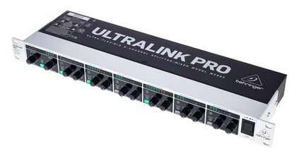

Vielleicht so etwas ...
Das wäre auf jedenfall eine günstige Lösung mit genug Kanälen, aber ich bevorzuge große Klinkenanschlüsse anstatt XLR.
Ich könnte ja den Denon DN-312X nehmen, aber ich dachte es gibt vielleicht noch eine kleine kompakte Lösung wie die passiven Mixer, aber die sind scheinbar anschlusstechnisch maximal 4:1.
Nimm die hier:
Leg ich mirauch zu.
