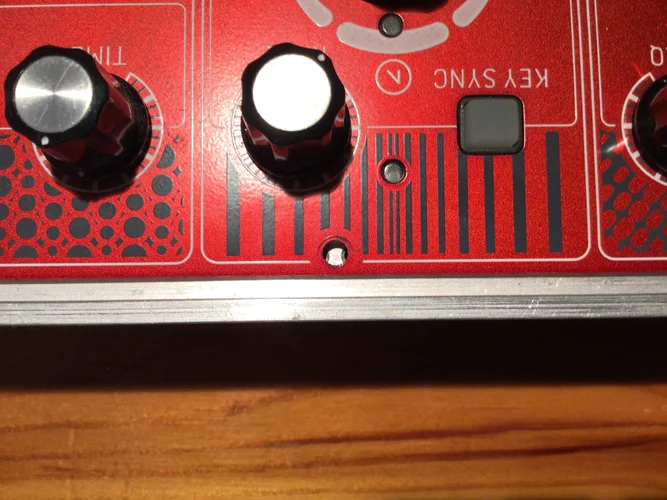

Habe ein paar Rails ergattert um ein wenig Modular herum zu basteln, und stelle fest das die Loch Abstände von meinem Neutron damit gar nicht übereinstimmen. Hat Uli sich verbohrt , oder gibt es da unterschiedliche Maßeinheiten bei den Schienen ?
erste Schraube ist passend ins erste Loch geschraubt, und beim zweiten Loch des Neutrons sieht es dann so aus :
(Lochabstand ist 5mm)

Wenn der Lochabstand wirklich 5 mm ist, korrekt müssten es 5,08 mm sein, dann sind die Bohrungen im Gerät falsch. Ist ein Anfängerfehler, wenn man sich mit dem Eurorack-System nicht wirklich befasst hat. Ich gehe davon aus, dass du einen durchgängigen Gewindestreifen in der Schiene hast. Du kannst ja mal den Abstand der Löcher am Gerät von Lochmitte zu Lochmitte messen. Das sollte dann sauber durch 5,08 teilbar sein.
Natürlich kann es auch sein, dass die Lochabstände in der Schiene Tatsächlich nur 5 mm sind. Das summiert sich dann natürlich bei der Breite schnell auf.

Der erste Satz meines Beitrages oben ist natürlich etwas missverständlich, aber ich bin davon ausgegangen, dass Du die 0,08 mm nicht gemessen hast. Der korrekte Abstand müsste für Eurorack bei 5,08 mm liegen. Es gibt hier wirklich mehrere Fehlerquellen. Ohne genauere Angaben von deiner Seite, ist das aber alles nur Spekulation.
Wenn Du die Schiene mal ohne Modul zeigen könntest, möglichst von mehreren Seiten, kann man dir etwas genauer helfen.

Nochmal ganz genau gemessen, sind tatsächlich 5,08. Das sich da jemand beim planen der Bohrungen vertan hat erscheint mir am nahe liegendsten - aber schon etwas ungeschickt, da ja die Maße des Gerätes extra so gewählt wurden um sie auch modular verbauen zu können, und es hier um Großserien geht. Also nicht einmal verbohrt - sondern millionenfach.
Habe auf ganz anderen Gebieten schon gravierendere denkfehler ähnlicher Natur erlebt, die schwerer und kostspieliger zu korrigieren waren.

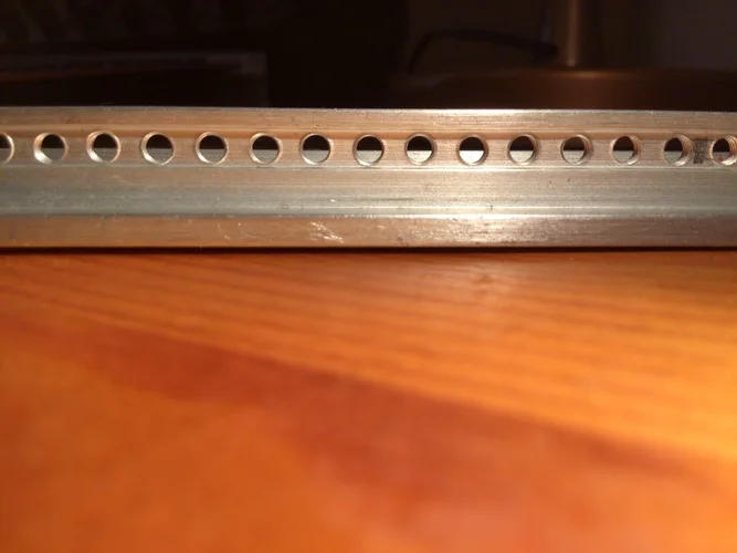

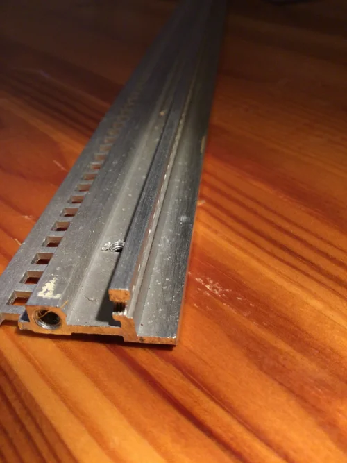

hier mal ne Großaufnahme von der Schiene :
(Gewinde sind gebohrt, also kein lochstreifen, schade)

Hi...
Also wenn ich mir das Bild so ansehe, ist das meiner Meinung nach keine Schiene die in nem 19" Gehäuse auf der Vorderseite zur Befestigung der Leiterplatten dient. Diese Art von Schienen kenn ich für die hintere Seite, um Messer/Buchsenleisten zu montieren... So kenns ich halt...
Gruß
Werner
Ja, das kann gut sein. Kommt aus einem 19 Zoll Rack das ein Kollege von mir vor ewigkeiten mal zusammengebastelt hat. Dachte ich nehme die, weil sie da sind, und baue da so etwas wie eine Kiste drum herum, um Module hinein zu Schrauben.
mit einem Loch Abstand von 5,08 sollte es dann ja trotzdem passen - außer für die beringer Loch abstände.
ist auch eher als provisorium gedacht um wieder mehr Platz auf dem Tisch zu haben. Also eher in die höhe gebaut als in die Breit.

@Söner Zum Bild er Schiene oben, da wäre es natürlich etwas aussagekräftiger, wenn man die Löcher auch sehen hönnte. So kann man die nur erahnen. Wenn die Löcher, wie Du sagst, 5,08 mm Abstand haben, dann ist das schon echt ein dickes Ding, das die Befestigunglöcher beim Neutron den falschen Abstand haben. Vielleicht hat Behringer deshalb seine eigenen Gehäuse nur mit Gleitmuttern angeboten :D

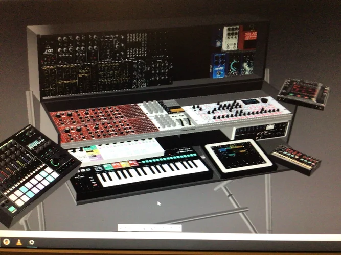

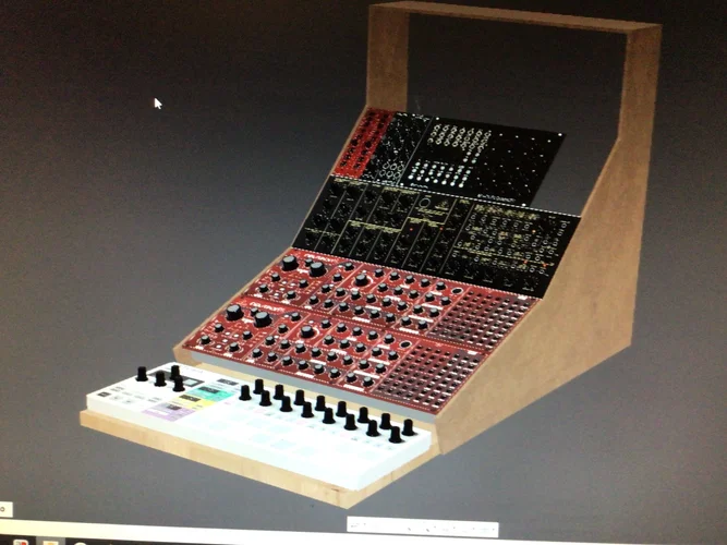

so in etwa könnte es dann am Ende aussehen. Einige module sind nur Platzhalter, um zu schauen was denn so gehen könnte vom Platz her, und ein keystep muss es auch zwangsläufig nicht werden. minimtasten sind okay, bin kein Keyboarder oder pianist.
hätte halt gerne etwas was kompakt genug ist um es alleine transportieren zu können, evtl am einem Ende paar Rollen dran um es nicht tragen zu müssen. Hinten auf der anderen Seite des Deckels ist noch Staudamm für Gear das dann mit wenigen Handgriffen vorne montiert werden kann

Das sind 19" Baugruppenträger, die Breite der Einschübe wird mit TE (Teileinheit) angegeben. Das ist alles Zöllig, eine TE ist 1/5" (5,08mm)
Die Höheneinheit (HE) ist 1 3/4" (44,45mm). Eurorack sollte 3 HE haben.
